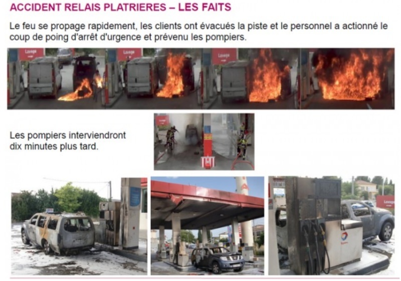

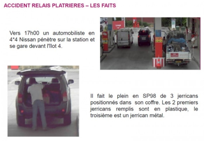

Ne jamais remplir un jerrican dans la voiture car il n'y a pas que le problème d'étincelle mais les problèmes de vapeur dispersées dans l'habitacle et ça si il y a une étincelle après ce n'est plus le feu mais l'explosion.
Quand vous faite le plein de votre moto, certain ne béquille pas et font le plein comme ça. Chaussure avec semelles en caoutchouc, les pneus c'est un super isolant, contact avec le bord du réservoir, décharge d'électricité statique, votre visage au dessus du réservoir et ensuite...ben je vous laisse deviner la suite.
Rappelez vous bien de ce détail : l'essence ne brule pas mais les vapeur d'essence oui. Les vapeurs c'est comme la poudre à canon, à l'air libre ça prend feu, emprisonné ça explose.
