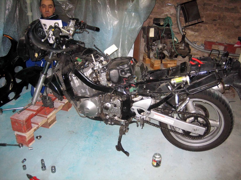

bon, je vais quand même poster quelques photos de mon nouveau jouet.
j'avais quelques problèmes de puissance sur ma vara, et ,comme je ne sais pas bidouiller les moteurs , j'ai trouvé une autre solution :

Très jolie...
Ca du etre du boulot, les modifs ! On reconnait presque plus la Vara ! ;)

Ah oui ça n'a plus du tout le même genre que la Vara :lol: :lol:

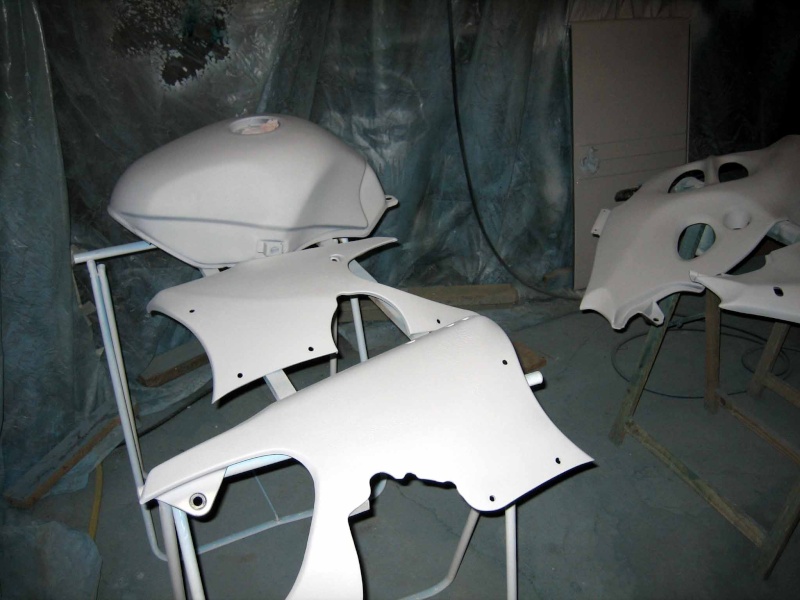

et c'est lourd de poncer... Demain, appret, et, peinture dans la foulée, puis, vernis...

Je vais remettre une couche d'appret (oui, c'est moi qui la repeint...), la première couche a faiencée un peu partout, problème de vernis antérieur, et, on a découvert de nouvelles fissures, j'ai du refaire de la résine...
Ensuite, 4 couches de peinture, teinte noir bleuté, puis, 3 couches de vernis... et remontage...

C'est celle de Theguitarhero, et c'est moi qui la repeint, et refait toutes les fissures...
fin d'après midi, première couche de peinture...
la teinte ne rends rien pour le moment, ça ressort brun, mais, ça sera bien un noir metalisé, avec reflet bleu selon l'eclairage...
et là, on commence à apercevoir les reflets bleuté...
Ca ne ressort pas propre du tout pour le moment, mais, je suis obligé de peindre en plusieures couches très fines, vu que depuis Janvier 2008, peinture à l'eau sans solvant... Résultat, 4 couches de teinte au lieu de deux ou trois, puis, 3 ou 4 couches de vernis...
Et obligation de chauffer la cabine pour le séchage...
Donc, résultat final demain soir, et, remontage prévu vendredi...

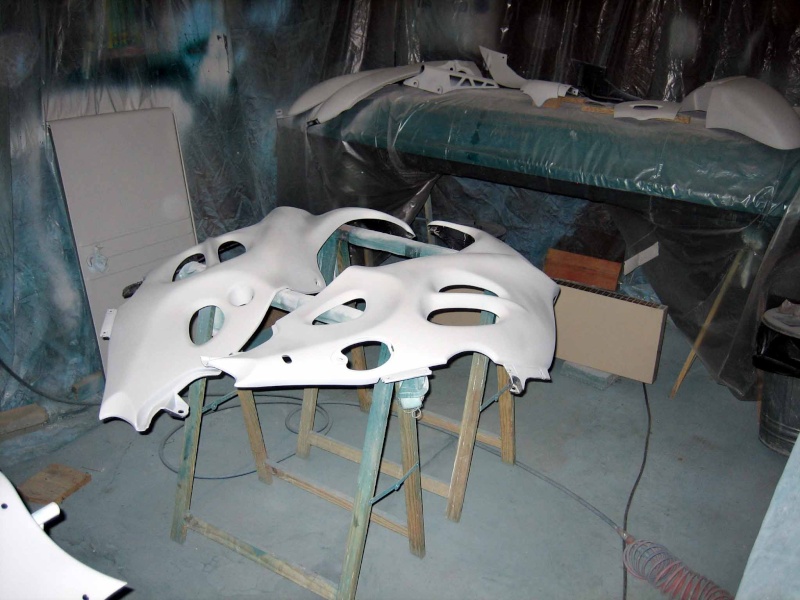

des news...
La deuxieme couche est bien posée, et, on arrive bien a un noir...
Il reste encore une couche pour bien uniformiser la teinte, on apercois quelques manques de couleurs par endroit, mais, les couches fines sont la seule solution pour ne pas faire de coulure...
Sur les deux dernières photos, le garde boue avant, on se rends bien compte de l'effet "caméléon" de la peinture... Noire sans trop de lumière, et, sur la deuxieme photo, reflets bleutés sous l'effet du flash...
Arnaud, tu auras une moto noire en temps normal, et, bleu nuit métal par grand soleil... En gros, fait toi flasher au soleil, et roule à l'ombre devant le comité d'accueil...
La première, sans lumière forte...
La deuxieme, avec flash...
Sur ce, je vais prendre une douche avant la dernière couche, puis, vernis...

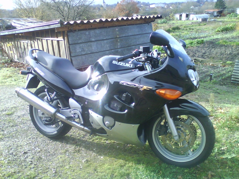

Bon, vernis passé cette après midi...
verdict, suis bon pour en remettre une couche...
J'ai pas assez chargé à certains endroits..., donc, légère peau d'orange...
J'avais préparé 200 Ml de vernis, et, il m'en restait 80 ml a la fin, donc, forcément, j'ai pas assez chargé...
verdict : on remonte quand meme, Guitar va polisher pour virer un max d'imperfections, ensuite, un bon lavage, et, on avisera, meme si je pense qu'une couche supplémentaire de vernis sera nécéssaire...
les photos...
le reservoir, avec sa peau d'orange...
un carénage...
un autre, avec un bon apercu de la teinte...
Voila, on remonte demain pour avoir une vue d'ensemble, et, après un bon polishage, on avisera...

c'est fait avec de la peinture a l'eau ?
Message par pertinou » 25 déc. 2008, 23:23
oui, peinture à l'eau, dilution à 20% d'eau...
Par contre, appret et vernis, toujours en bi composant, base + diluant et durcisseur...
on ne trouve plus de peinture solvantée depuis le 05 Janvier 2008...

franckD2 a écrit :et tu a changé quoi au niveau des pistolets pour peindre a l'eau ,il parait qu'il faut tout plein d'accessoires et meme les flings sont plus les meme ?
et pour les apprets ,c'est toujours avec apres et durcisseur ?
car moi j'etais equipé en totale avec 1godet haut a appret garnissant
1 godet haut 0.25l pour petites surfaces et 1 fling 1L pour peinture et vernis
saloperies de nouvelles lois ,ca m'a foutu le buisseness en l'air !
Pistolet à, appret, buse de 1.6, aucun changement, toujours diluant + durcisseur...
Pistolet à peinture, un HVLP, buse de 1.4,
Pour le vernis, idem, meme pétard, et, toujours diluant + durcisseur...
Sinon, il faut quand mme chauffer un peu l'espace de peinture, pour que la peinture seche plus vite... sinon, pas d'autres changements...
