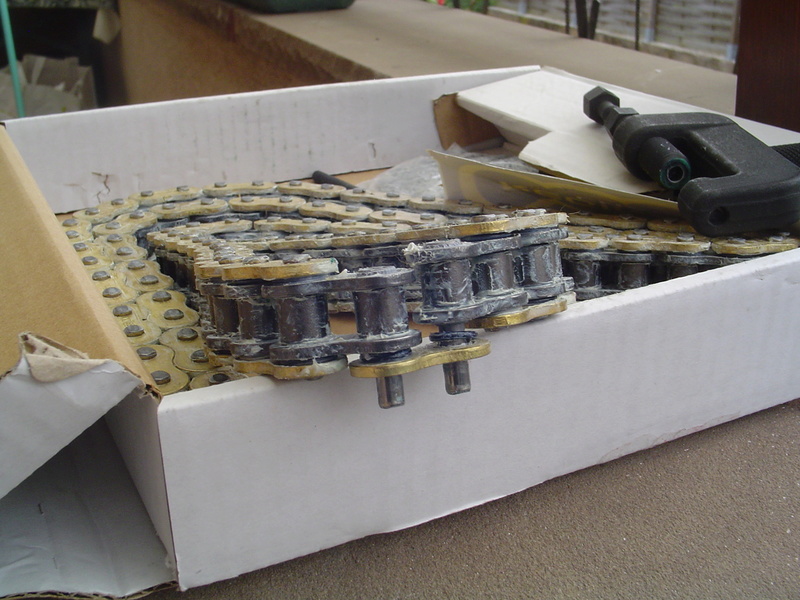

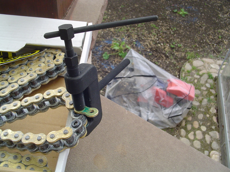

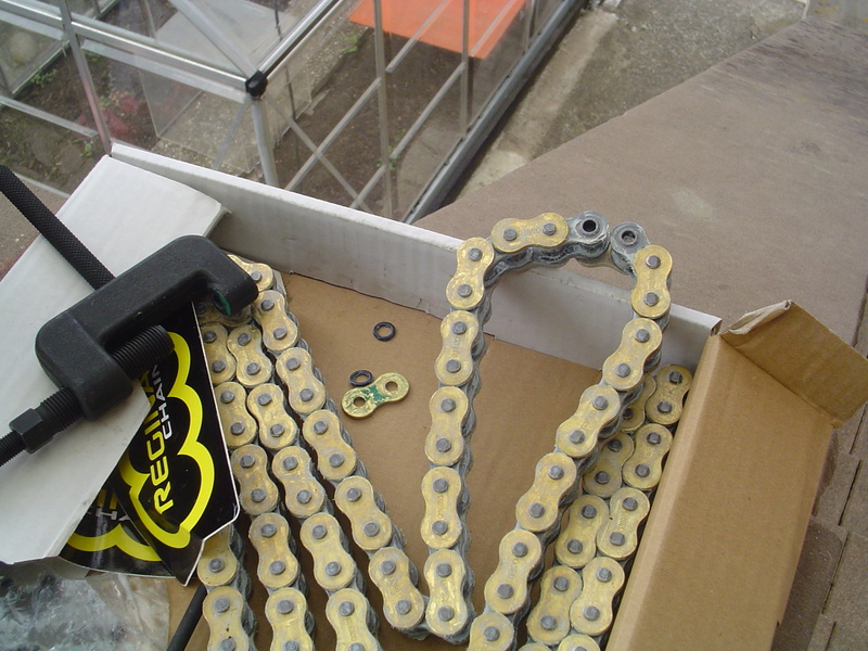

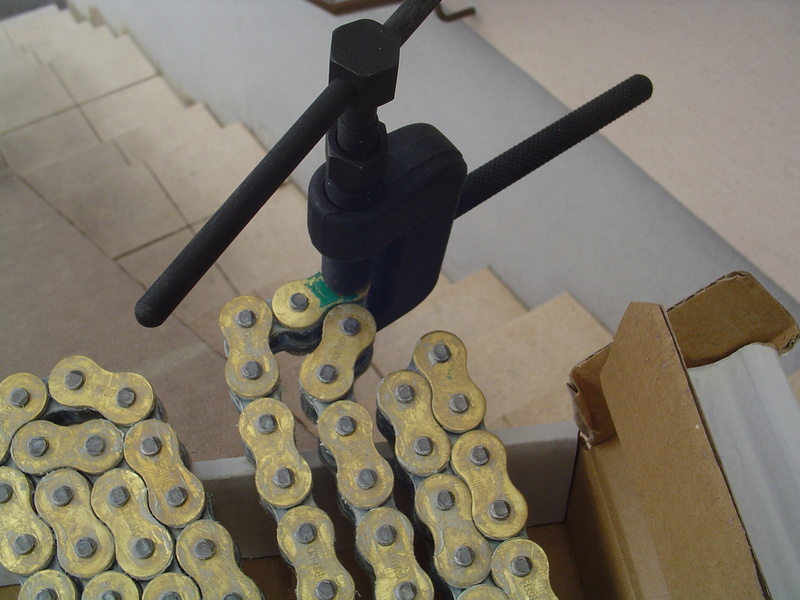

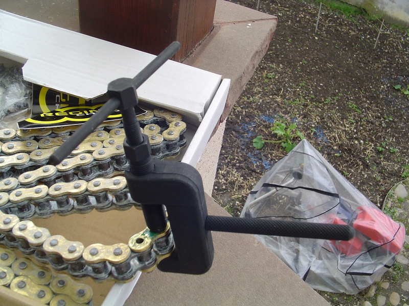

Vu la vidéo , tu t'es fais chié comme un goret alors que ton kit chaîne même fermé s'ouvre facilement avec un seul outil .
je viens d'acheter pareil un kit chaîne fermé (Régina) pour mon Bandit 1200S je vais mettre quelques photos en page dans les prochaines heures . :bounce:

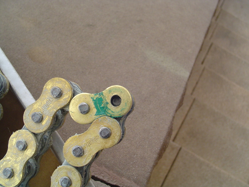

Re: montage chaine secondaire fermée

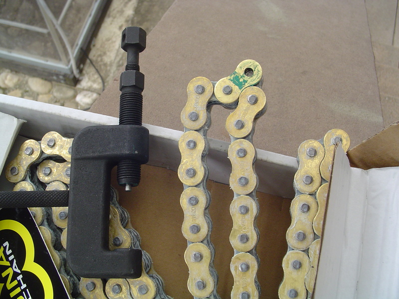

Message par Pat' la Bidouille 67 » 20 mai 2017, 13:09
On remarquera un maillon marqué de vert ( en usine ) maillon pas entièrement fermer .
Pas besoin d'attache rapide ou autre je vais réutiliser celui d'origine .( non endommagé ) .

Message par Pat' la Bidouille 67 » 20 mai 2017, 16:14
Eric95 a écrit :C'est pas faut pat' la bidouille, il existe des outils pour remplacer une chaine fermée. Avec nos 15 poneys, et à 120 toutes bielles dehors, la tête dans la bulle, une attache rapide ça marche bien. Le tuto a le mérite d'être fait.
Comme tu peux le constater je peux le faire en 5 mn .( prendre les photos et répondre me bouffe du temps .) après je constate que cela n'en vaut pas la peine .
Le titre de ce post est bien "montage chaine secondaire fermée" j'ai donc répondu à cette question . inutile de démonté un bras pour me parler d'un maillon ouvert , alors que le kit chaîne d'origine de Honda est fermé . Le maillon faible c'est qui ? !
Message par Varadrouille78 » 20 mai 2017, 23:18
Pat' la Bidouille 67 a écrit :On remarquera un maillon marqué de vert ( en usine ) maillon pas entièrement fermer .
......(images)
Bon à savoir, merci pour les illustrations.

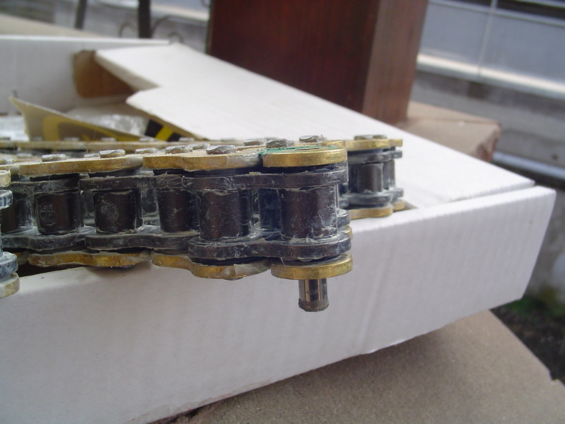

Message par Pat' la Bidouille 67 » 21 mai 2017, 17:32
Il subsiste un problème pour moi dans cette vidéo ; Ce Kit chaine n'est pas réellement fermé ( riveté ), il risque de perdre la chaine en roulant .
Passer d'urgence dans un garage !

Message par oyabe » 07 juin 2017, 14:39
merci pour ton inquiétude mais le kit a bien été livré fermé j 'ai vérifié avant montage et ceci m'a été confirmé par le fournisseur de plus Regina déconseille fortement
l 'attache rapide il préconise le démontage du bras
bonne route
Message par Pat' la Bidouille 67 » 07 juin 2017, 18:16
Je te précise que la photo de mon kit chaine c'est aussi un fermé lors de l'achat . Hors je l'ouvre sans soucis ( uniquement neuf ) lorsque le ferme , il est impossible de l'ouvrir sans meulé les axes ( rivetage ) .Donc ton conseillé n'est pas mécano et moi pas bricolo . Photo sera à mis en page demain ( maillon riveté , axe pleine 5mm ) .
Message par oyabe » 08 juin 2017, 14:22
Salut
si j ai bien compris la photo représente un rivet non embouti.
ce n 'est pas le cas de la chaine que j 'ai monté
tout les rivets étaient bien embouti même celui marqué en vert
cette chaine avait dejà 2000kms .
