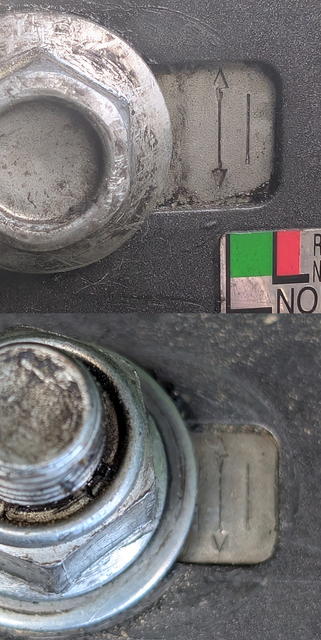

Le facteur m'a laissé un petit cadeau ce matin
En plus de la vidange/filtre à huile, du liquide de frein et du liquide de refroidissement, ça va être l'occasion de m'occuper de la chaine :balaise:

13 dents ? Tu vas tirer court !
Oui je sais que ça ne sera peut-être pas idéal. Comme je l'expliquais au début de ce post, entre mon poids et le chemin pour rentrer chez moi avec des côtes entre 15 et 20%, j'ai voulu tenter le coup. Ce n'est qu'après avoir commandé que le doute m'est venu si le précédent propriétaire de la vara n'avait pas passé le psb en 15 dents auquel cas, 14 m'irait surement très bien.
Je vais vite le savoir :mrgreen:
Je n'ai pas gardé longtemps ma Vara en config d'origine, mais le temps que ça a duré, le "14x44" tirait très bien mes 115 Kg, même dans la grande montée qui suit la grande descente peu après le péage de l'A4 à Coutevroult (en direction province, ou qui le précède en direction Paris) !
Bon, maintenant, avec quasiment 45% d'augmentation de couple et 50% d'augmentation de puissance, c'est 15x42 qu'elle tire sans problème !

En regardant ma roue arrière de plus près j'ai l'impression qu'elle n'est pas du tout bien réglée. :shock:
Est-ce que sur vos Vara, les découpes autour des boulons de la roue arrière sont alignées entre la gauche et la droite ?
Sur la mienne c'est comme ça :
Plus visible encore même si ça saute déjà aux yeux sur le premier set de photos
Canyonero
Messages : 16
Inscription : 01 sept. 2025, 03:40
Localisation : Isère
Re: Vara des Alpes
Message par Canyonero » 30 mai 2026, 18:40
J'ai retendu ma chaine. Dans le doute, je suis parti du principe que les marquages Honda étaient fiables :mrgreen: , ça me semble plus correct à présent :
Messages : 5328
Re: Vara des Alpes
Message par marty21 » 30 mai 2026, 20:54
Je pense que tu peux te fier à leur marquage si non il y aurai un problème, et si tu vois le différence c'est que tout est ok alors :2gugus:
Canyonero
Messages : 16
Re: Vara des Alpes
Message par Canyonero » 03 juin 2026, 15:06
Merci Marty21
Petite MAJ après être enfin allé vérifier ce pignon. Verdict, c'est bien un 14 dents :D
