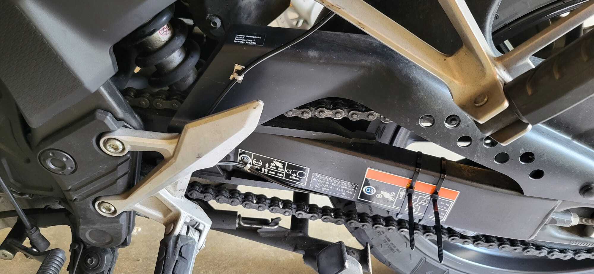

https://zupimages.net/viewer.php?id=24/26/qr4o.jpg
Oui, la descente assez directe du tube est... moche !
https://zupimages.net/viewer.php?id=24/26/35qe.jpg
La sortie d'huile m'a interrogé: je n'arrivait pas à être assez près de la couronne avec la pièce d'origine. J'ai alors pris un bout de câble électrique (du gros !) auquel j'ai donné la forme escomptée.
Le cable étant bleu, du chatterton noir cache l'exotisme...
https://zupimages.net/viewer.php?id=24/26/472l.jpg

En regardant les images de ces deux liens, c'est un peu mieux conçu et plus propre (pas le même prix) mais ça peut donner des idées :

Sur les photos, le montage semble propre :D
Merci pour le lien.

Message par marty21 » 12 juil. 2025, 18:11
Bon ben tant pis ça n'aura durée qu'un an pour un investissement pas forcément très important mais c'est bien une chinoiserie visiblement :lol: :lol:
