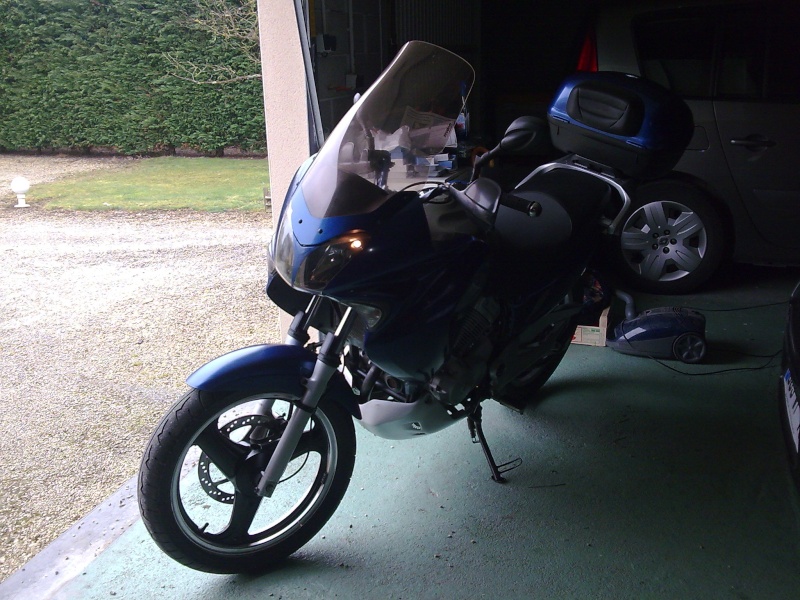

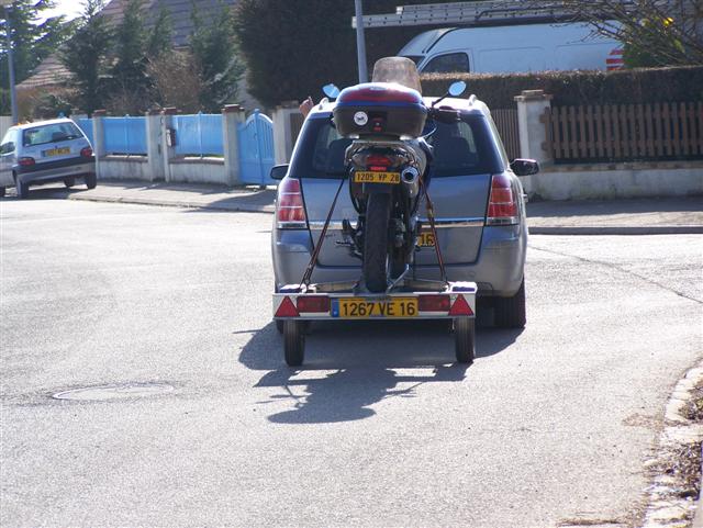

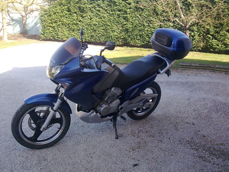

Jack et Eric son pote sont venu m'enlever la vara ce midi ! GROS SNIF !
l'objet de leur convoitise
Vérif des papiers
signature du certificat de vente

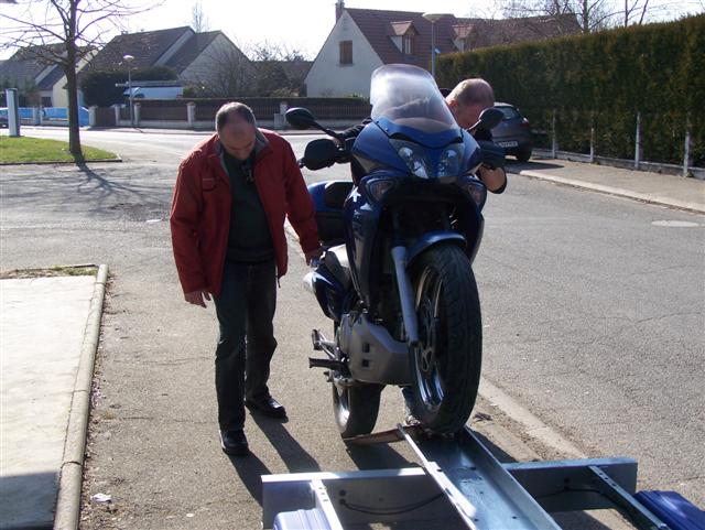

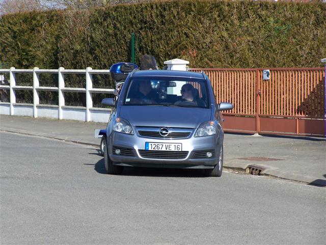

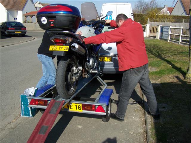

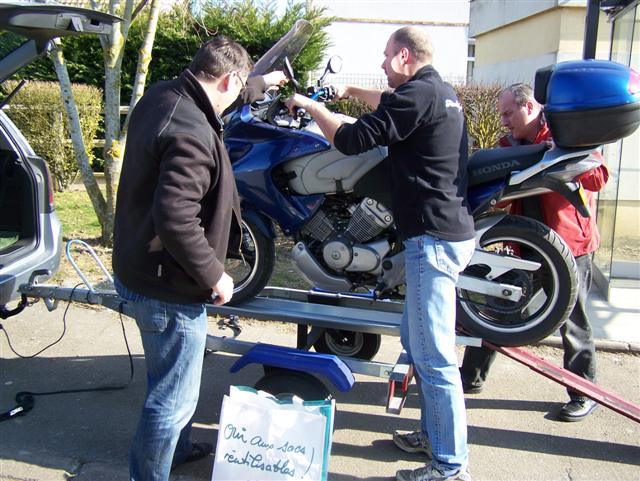

chargement de la bête

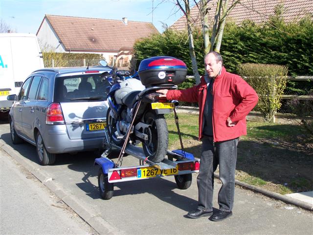

AH IL EST PAS PEU FIER ! LE NOUVEAU "CHEVALIER BLEU " (BLUE KNIGHT)
retour maison

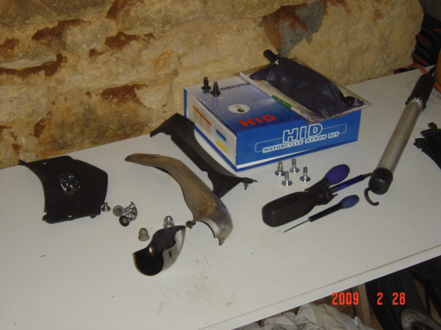

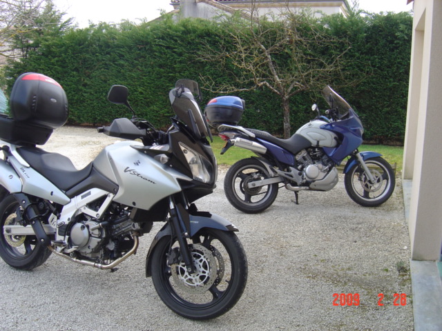

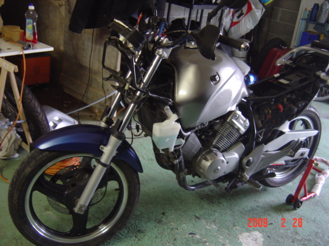

Quand vous aurez fini de pleurer ...vous regarderez les photos dessous ... pour le moment la Vara est chez moi, je m'en occupe, Dominique (dokat16)pourra vous expliquer comment !!!!
Samedi, elle est encore entière devant mon garage ...
Dimanche, on passe au choses sérieuses !
La Vara prête à être dessossée

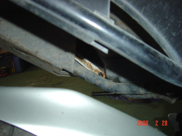

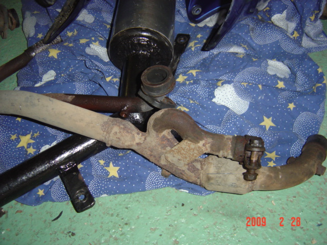

Petite vue du dessous de la ligne d'échappement : une nouvelle peinture ne sera pas du luxe !
Je vous passe la petite frayeur de l'absence TOTALE de liquide de refroidissement dans la moto ...à priori le mécano de chez Moto inexpert à fat des merveilles ...un de plus, et une raison supplémentaire pour moi de ne jamais leur donner du boulot !

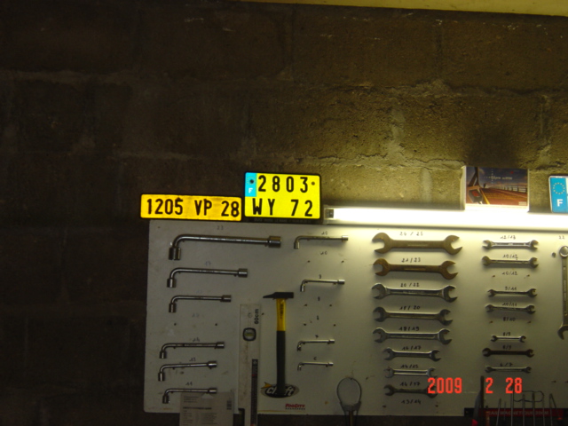

La plaque d'immat du Fred a retrouvé quelques consœurs ...en haut de mon établit !

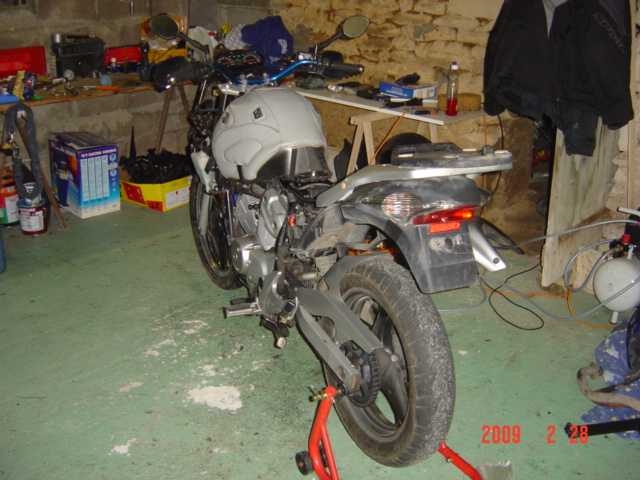

Les pièces bien rangées en attendant le remontage
j'ai fini par enlever le bagster pour voir ce qu'il y avait dessous
et la petite surprise du Fred: une clé bien planquée dans les plastiques de la moto, à mon avis ici depuis pas mal de temps !
Aujourd'hui la ligne d'échappement est partie à la boite d'Eric pour sablage et peinture ...avec un peu de chance elle sera prête pour Vendredi. ensuite remontage et nettoyage de fond en comble de la moto ... Eric est aussi maniaque que moi, il voudrait avoir l'impression d'avoir une moto la plus neuve possible, c'est normal, je vais donc faire mon maximum. Coté mécanique, une fois le liquide de refroidissement remis, il n'y a rien à faire sur l'ex de Fred ... peut être le tuyau du déshumidificateur qui à du sauter d'après ce que j'ai compris ! et quelques vis à remplacer. Je vous post la suite dès que ce sera fait !

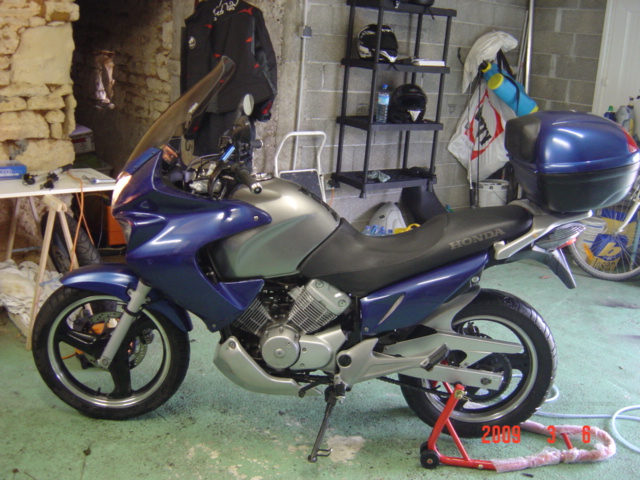

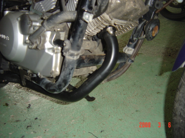

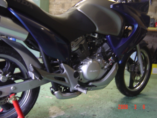

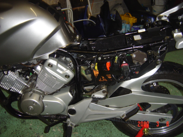

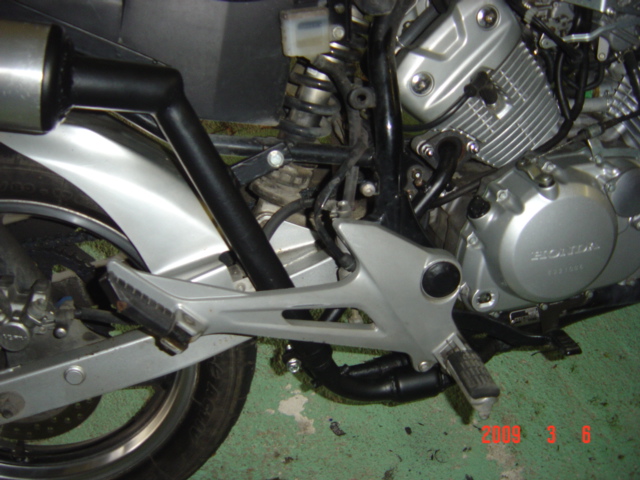

Aujourd'hui Samedi, 4 heures passés sur la vara d'Eric, en images ...
Eric a repeint la ligne d'échappement, je remonte donc le tout avant de passer à la phase de nettoyage :
tout a était repeint, jusqu'à l'arrière du pot :

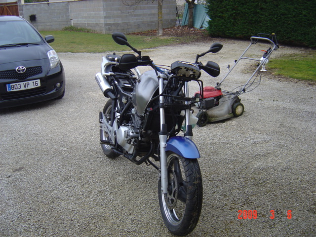

Maintenant l'échappement remonté, je peux passer à la phase de nettoyage. La vara est aspergée de Pétrole désaromatisé, puis nettoyée au pinceau.
Maintenant on rentre la bête au garage, pour être séchée au compresseur, dans le même temps je diffuse du WD40 un peu partout pour disperser le tout à l'air comprimé ensuite (petit truc qu'on m'a montré).
Tous le connecteurs eletriques sont débranchés et pulvérisés ... aucun problème de ce coté la.
Le carénage est entièrement nettoyé intérieur/extérieur avant d'être remonté.

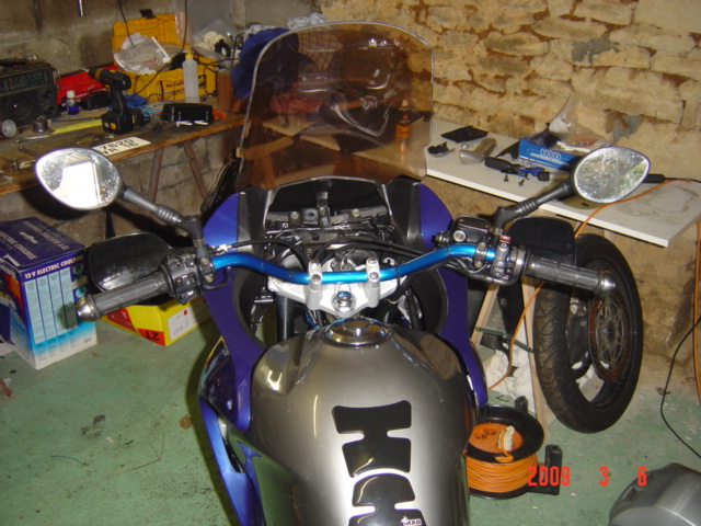

Je remonte les différents pièces, ça commence à viendre !
Le top case et le sabot subissent le même sort !
Ca se termine, 4 heures de boulot pour ça !
Reste la touche finale, la plaque d'immat !
Je m'arrête la, satisfait du résultat ...et un peu crevé!
