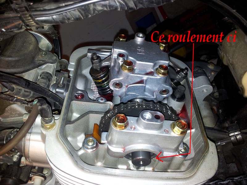

helloooo tout le monde est ce que quelqu'un a déjà changer des roulements de culbuteurs ?
Honda aujourd'hui mon dit pompe à eau ou roulements culbuteurs piston arrière !
Je ne sais plus car changer la pompe à eau coute 90€ la pièce et j'aurai besoin de 2 heures pour la changer moi même, mais les roulement je n'ai aucune idée quelqu'un à une idée..

Laurent.PFL a écrit :helloooo tout le monde est ce que quelqu'un a déjà changer des roulements de culbuteurs ?
J'ai déjà changé des roulements sur les arbres à cames au bout de 60000km mais pas sur les culbuteurs car il y en a pas ...
Pour info ; c'est l'ensemble qui permet le fonctionnement des soupapes ( donc partie haut moteur ) mais tu avais précisé que le bruit provenait du bas moteur ...
Il n'y a pas de culbuteur dans le bas moteur . La pompe à eau est effectivement bas moteur . Dans l'ensemble je trouve que ce sont des drôles de diagnostiques de recherches ...

je me suis référer au dire de HONDA jeu dans le pignon plastique pompe à eau ou roulement AAC effectivement pas culbuteurs.
Est ce facile a changer car je démonte ce soir et demain matin je cherche les roulement chez EFRAPO STRASBOURG ( roulement 6003 2rs )

En réalité c'est un travail de 3 heures pour un mécano ...
Il faut faire la dépose de l'arbre à cames . Pour cela il faut retirer les écrous et vis marqué en rouge , en aillant au préalable détendu la chaine de distribution primaire . Il faudra la descendre de la couronne que l'on voit sur la photo . Après il te faut un extracteur de roulement .
Mais bon , tu pourrais avoir plus de réponses en ayant crée un post sur le forum technique !
