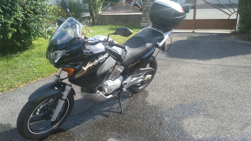

Voila une photo de l'écarteur en question :

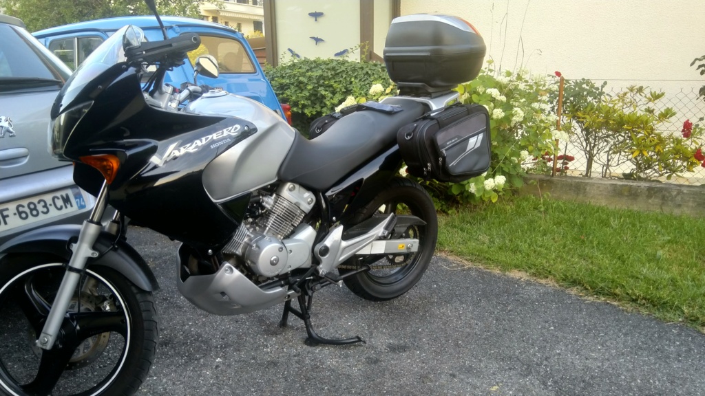

Et voilà le rendu sur une vara !

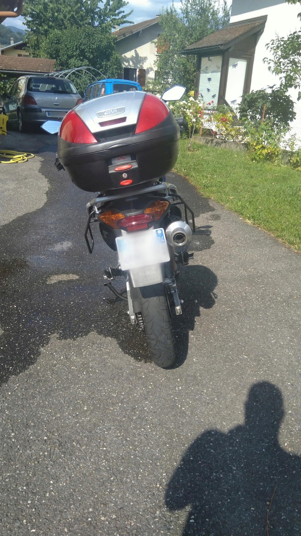

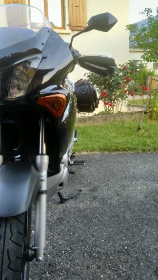

Et voilà sans les valises

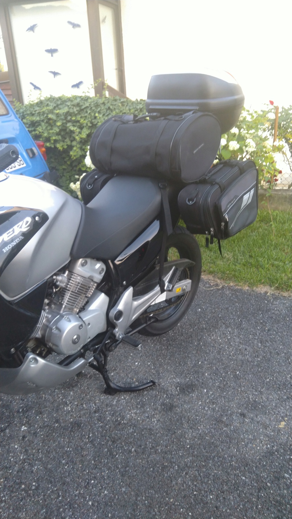

J'ai enfin reçu ces supports VIGI commandés il y a 15 jours, ils se montent effectivement très bien sur le varadero
Par contre, il faut que je vois comment bien solidariser les sacoches avec les écarteurs
:beerchug: :3dbiggrin: :beerchug:

Les sacoches ont l'air bien, le seul bémol c'est qu'elles sont trop écartées par rapport aux supports, ca doit être compliqué pour l'inter-file :shock:

L'écartement est dû a la chaleur du pot d'échappement,
Ces supports sont initialement prévus pour le Transalp mais ils se montent parfaitement sur le Vara.
le coté gauche pourrait être plus serré mais ça doit déséquilibrer la moto.
Les sacoches sont des 40 Litres, mais il faut bien ça :horse: :coolman:
