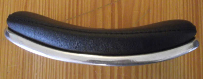

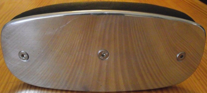

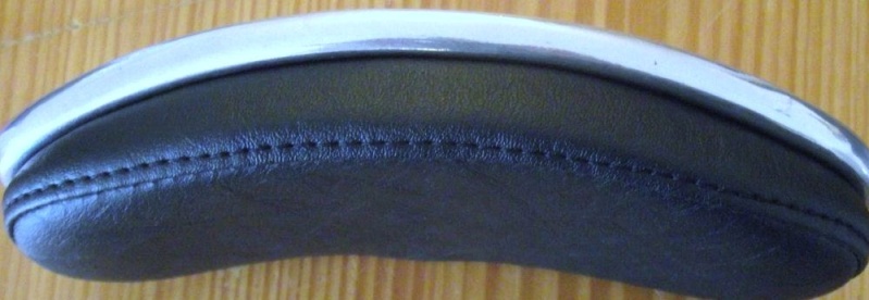

Re: Dosseret pour passager
Voici le dosseret sorti de chez M. Peloso le sellier. Reste à monter deux pattes de fixation à souder sur le dosseret et à fixer à l'arrière (à étudier encore) en dessous du porte paquet
mais alors il faudra entailler un peu... Les vis arrière fixent l'habillage qui est collé sur une plaque de métal. Ce dosseret fait 25cm de large sur 10cm de haut sur 3,5cm d'épaisseur.
Et la nuit, le reflet des phares d'une voiture qui te suit ne risque pas d'en éblouir le chauffeur ?
beau truc, meme si, pour ma part, j'aurais totalement masqué le métal poli, pas dans l'esprit du look vara.
Par contre, si tu soudes, ou ton pote, fais gaffe de ne pas cramer la mousse ou le vinyle... A mon avis, règle l'intensité du poste à souder au plus bas.
Sho, pou le reflet des phares, si le conducteur qui suis est ébloui, c'est que ses phares éclairent trop haut, et donc, ils sont mal reglés...
tu peux l'habiller avec du film imitation carbone noir ou gris clair pour éviter les reflets, si non pas mal comme dosseret a voir après montage sur la bête
Le dosseret est fait en deux parties assemblées par trois vis. Le vynil est collé sur une plaque en métal qui se fixe sur l'armature en alu.pertinou a écrit :beau truc, meme si, pour ma part, j'aurais totalement masqué le métal poli, pas dans l'esprit du look vara.
Ok, donc, conçu comme ça, aucun problème pour les soudures !!
Salut à tous,
ça y est, le dosseret est terminé avec ses pattes de fixation; je l'ai monté comme prévu sur le porte paquet avec des vis allen tête fraisée inox . L'ensemble en alu poli, a de la gueule, et semble bien résistant.
Seul problème, le dosseret est trop haut car lors de la prise de mesure ma femme était assise, et moi au lieu de prendre une mesure par rapport à un point fixe de la moto j'ai pris ma mesure sur le haut de la selle qui bien sûr, une fois la passagère descendue, ne correspondait plus....
Donc , il faut couper 5cm, ressouder et polir.
Mais l'ensemble me plaît bien, dès que la hauteur du dosseret sera ajustée, promis, je mets tout en ligne.
Le travail de ferronnerie a été relativement long, disons 6h de travail en tout, mais c'est une pièce proto où il fallait tout adapter car nous n'avons acheté aucun matériau, tout de la récup même les vis à allen inox ont été ressoudées pour les rallonger à la bonne longueur avec du boulon de récup.
A bientôt
Bonjour Lugo,
Beau boulot de la part de ton ferronier-sellier.
Avis perso (qui n'engage que moi)
Une fois le dosseret installer je me demande si tu ne risque pas d'avoir un effet de guidonnage avant si le passager s'appuie réellement sur le dosseret,un peu comme le phénomène du top -case trop lourd sur une Vara, ta vara n'est qu'une 125cc et le rapports des poids-masses ne sont pas les mêmes que sur une grosse routière ou custom genre Goldwing ou HD. (a voir et a tester).
De plus au niveau look (ont aiment ou pas ?) la Varadero a un look Trail et non pas un look custom , a voir une fois installer au final.
Bon courage pour la fin de ta modif, VROUM-VROUM.
Pour le seliier je lui avais demandé effectivement un appui arrière mais celà n'a pas été fait et celà aurait été insuffisant pour rassurer ma femme.
Le but c'est de bien caler le creux du rein pour qu'elle puisse se sentir en sécurité. Aussi le dosseret est mini mais maintient juste au bon endroit car fait sur mesure. Pour un autre pax ce serait peut-être pas confortable mais bon.
Pour le look, l'alu poli avec l'inox du pot rend bien, et les pattes sont sympa. Mais après les goûts et couleurs celà reste assez subjectif.
Pour conclure qd les pattes de fixation seront racourcies celà devrait être comme je le souhaite; joli, discret, efficace et sans prise au vent
Salut à tous,
Je mets en ligne les photos du dosseret terminé et monté sur la varadéro. Il faudra peut-être ajuster la hauteur des pattes de fixation de quelques cm après essai sur route, mais celà ne devrait pas changer le rendu final.
ah, je ne voyais pas ça comme ça du tout... je pensais qu'il serait à fleur de selle...
sinon, pour le guidonnage, à 180 avec la Bandit et top case 52 litres, pas de guidonnage, top case full plein, en lachant le guidon, leger guidonnage... j'avais également une bourriche d'huitre sur la selle arrière...
par contre, à 120 en Bandit avec un pneu limite à l'avant, guidonnage sévère en lachant le guidon... et sans top-case !!!
La préssion des pneus, l'état des pneus, ça joue beaucoup plus qu'un top case sur un éventuel guidonnage... pour qu'une vara guidonne, faut quand mee déjà y aller sévère, et, avoir des pneus mal gonflés, déformés, ou, des pneus trails bien mal usés...
Pour tout te dire, je le voyais également plus bas de 6/8 cm mais on s'est planté dans la prise de mesure.pertinou a écrit :ah, je ne voyais pas ça comme ça du tout... je pensais qu'il serait à fleur de selle...
Ma femme mesure aussi 1m70. Trop bas ce n'était pas possible car je n'ouvrais plus la selle. Donc il fallait trouver un bon compromis. Mais après essai sur route on verra ce qu'il faut faire....
je pense qu'effectivement on voyais tous pas du tout comme ça, pour tes fixations je n'aurais pas fait comme ça mais bon pourquoi pas en tout cas c'est pas mal du tout
Je trouve aussi que le ferronier a bien travaillé. Perso, je ne voyais pas les pattes de fixation si larges, mais celà donne une impression de robustesse qui est réelle et qui reste dans l'esprit trail je pense.herve.pilot a écrit :Le rendu n'est pas moche. Bon travail.
Pour le dosseret , il devait être démontable, sans prise au vent, et fixé sans toucher à la moto (seules 2 vis de remplacées) et permettre d'ouvrir la selle rapidement.
On ne voulait pas copier du GIVI ou autre et je ne voulais pas monter sur le porte paquet un accessoire support....
Pour le rendu final, c'est vraiment une affaire de goût, mais c'est surtout un dosseret modèle unique.
