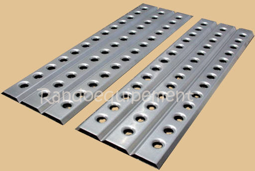

Tu as ce genre de matière caoutchouc
Ou alors les plaques de dessablage
