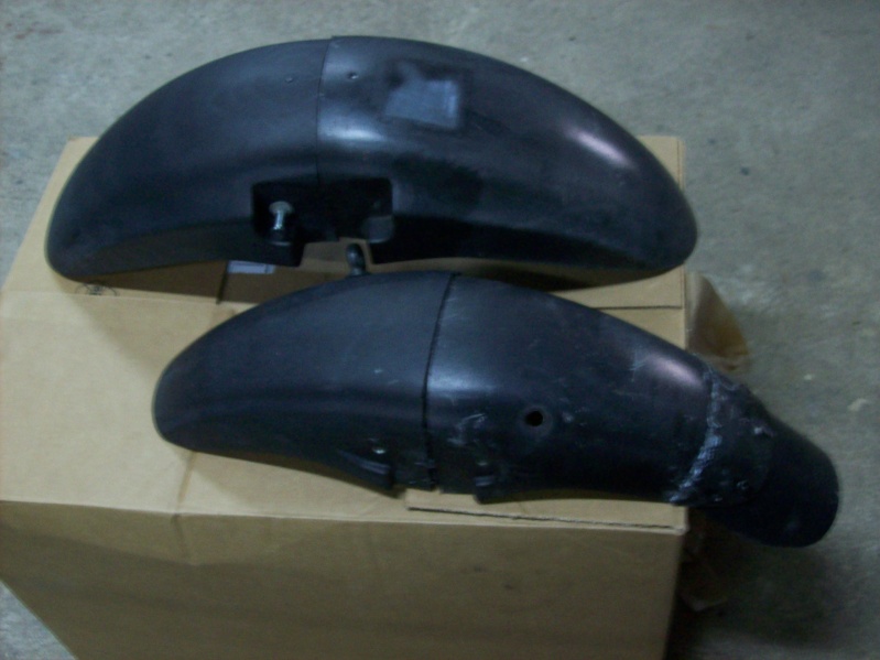

Bonjour !
La modification consiste à prendre deux moitiés avant de garde-boue et les rabouter pour mieux protéger le radiateur , la tubulure du pot
et rendre un aspet moins " rachitique " à l'arrière de ce garde-boue .

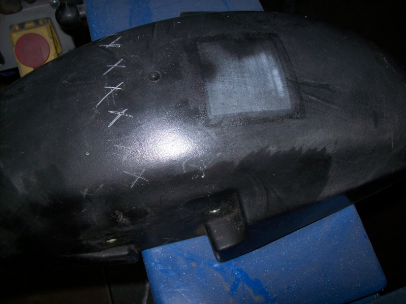

Samedi matin , j'ai reçu le garde-boue d'occasion .
Juste un essai avec en guise de baguette de soudure du plastique , blanc plus visible ( pour la photo !)
C'est pas beau hein ?!
Traçage au compas pour une coupe transversale

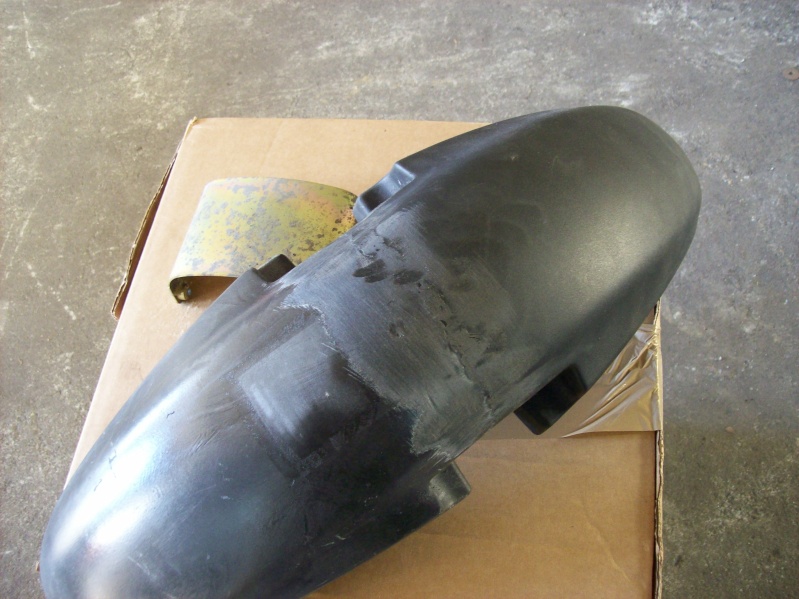

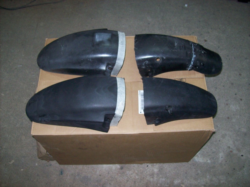

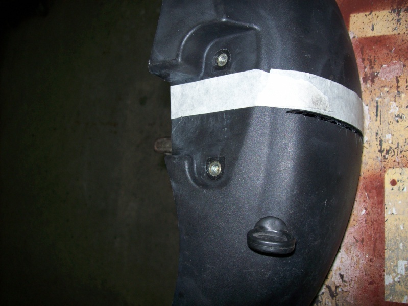

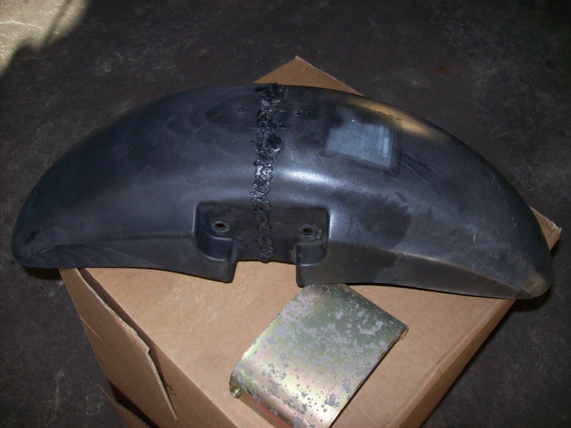

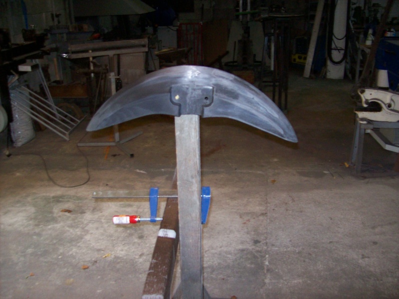

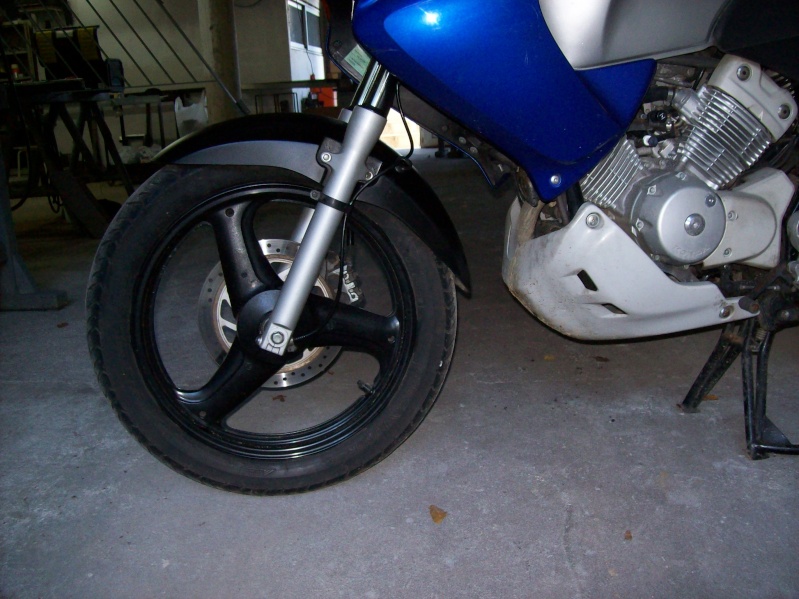

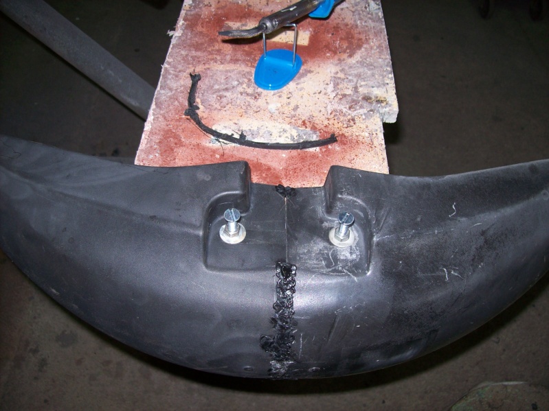

Re: Garde-boue avant : modification
Fausse maneuvre ! Le coup est parti tout seul !
Les points reliés avec un scotch qui fait office de traçage et on coupe !
Le disque à couper le béton sur la meuleuse est idéal : ça chauffe peu le plastique .
Voila , on ne peut plus reculer !
en haut de la photo les deux moitiés avant , en bas les moitiés arrière , voyez la différence !
J'ai fait fondre au fer à souder le pastique et rechargé le manque avec une baguette de plastique ( Noire cette foi ci )
C'est toujours pas beau Hein !? Mais j'ai testé ; ça tient .
La soudure terminée , j'ai retiré la plaque qui bridait le tout .
Meulage au disque abrasif puis bande de papier de verre façon " cireur de chaussures "
Mastique pour rattraper les défauts , ponçage , nettoyage et PEINDAGE !
Le garde-boue est plus dodu et surtout plus long ... Quand j'vous dit -" elle à tout d'une grosse !... )
Bon , c'est pas l'tout ! Mais je mérite bien une p'tite balade moi !
Je vous envoie une carte postale "Bon baisé du golfe d'Ajaccio !'
Xavier .
