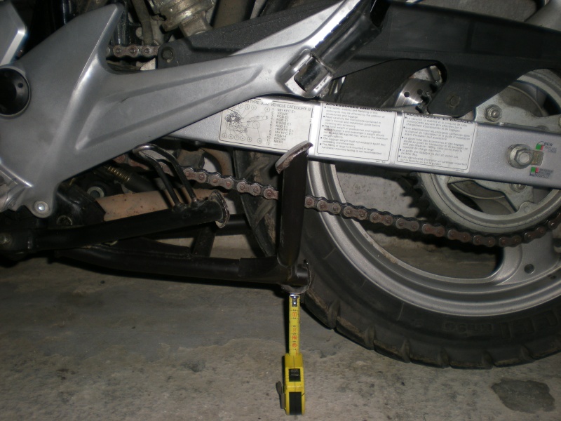

Message par Alabasse 14 » 07 avr. 2011, 12:52
-mesuré à vide: garde au sol de la béquille centrale = 18 cm pour une largeur de 31 cm, j'insiste et me répète, elle touche dans les virages avant le cale-pied, c'est une étude et réalisation perso
-sur la béquille du commerce, il y a la possibilité de la relever en rognant un peu sur la butée de repos
-maintenant un boa à avaler: j'attaque encore plus fort et je décolle les bandes réfléchissantes de chaque côté du casque; bien sûr que non je n'ai pas gratté les embouts de guidon, certains l'ont bien compris, d'autres c'est moins sûr :lol:
