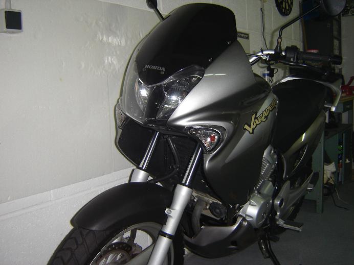

L'avant: super facile, il y a juste à remplacer

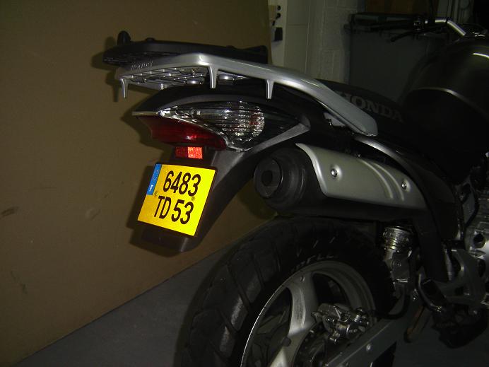

L'arrière: un peu de decoupe comme indiqué un peu plus haut. j'ai supprimé le surplus à la meuleuse d'angle, fignolé avec une petite meule sur Dremel, un petit coup de flamme au briquet pour lisser le tout. Ensuite, raccourcissement du puit de vis avec une fraise montée sur la Dremel et pour terminer, un petit meulage à l'extreme arrieres du cabochon qui est plus long que le Honda (+7 mm environ) pour un resultat et un ajustage au top.
Adaptation et montage pour l'arriere: 30 minutes
J'aurais du faire des photos. Cela m'aurais permis de faire un petit tuto pour ceux qui veulent faire la meme chose mais je n'y ai pas pensé sur le coup
Et puis de toute façon, je ne sais pas mettre les photo sur le forum alors...
Et pour terminer, encore merci pour ton aide Varalain

Clignotants montés ce matin, sur le gris c'est trés joli.
C'est normal d'aprés ce que j'ai compris les grises sont les plus rapides.
J'ai acheté 4 ampoules pour 2 euros.
La modif à faire sur l'arrière est vraiment une formalité.
J'ai monté le tout en 1 heure en buvant un café entre.
Merci encore VARALAIN
