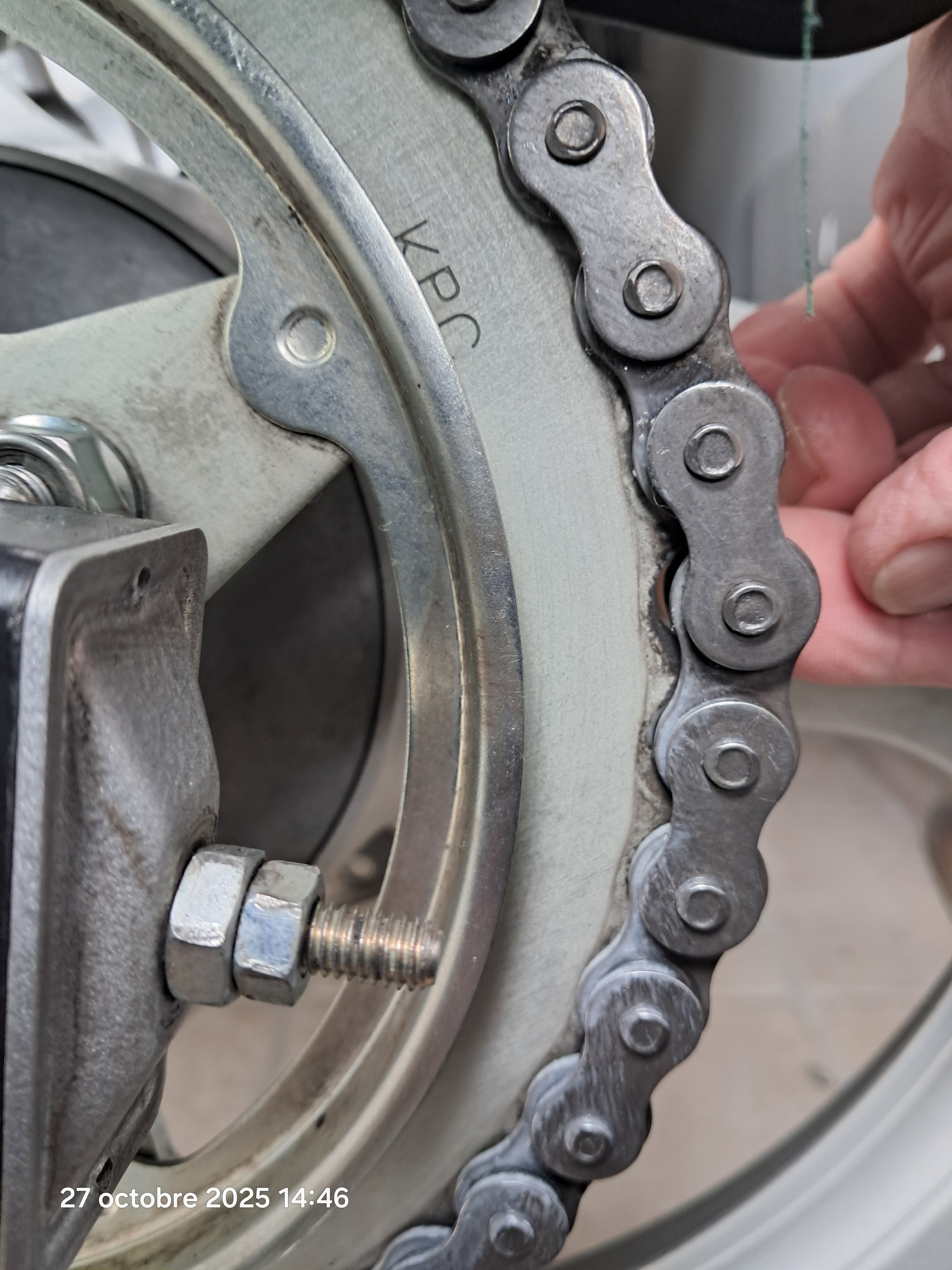

Bonsoir,
J'ai 17500 km au compteur.
J'ai "ce jeu" sur ma couronne, est-ce normal ?
Merci pour vos réponses.
Messages : 5307
Re: Changement chaine
Message par marty21 » 27 oct. 2025, 21:25
Ca me choque pas et au niveau tension elle est comment ?
Messages : 2353
Message par Pascal 77 » 28 oct. 2025, 11:45
Je pencherais pour un maillon "grippé", qui ne parvient donc pas à épouser la courbe de la couronne !
