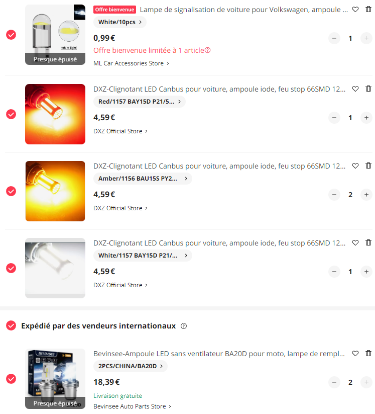

Je viens d'installer des LED pour les codes/feux de route. Je ne compte pas roulé beaucoup de nuit mais c'est quand même plus beau bien blanc que jaunâtre :D
J'ai acheté le modèle préconisé mais sur Aliexpress (18€ les deux au lieu de 40€... Bon c'est sûr que si une grille je ne pourrai pas me faire rembourser mais vu le différence de prix).
Le lien pour ceux qui n'ont pas peur d'acheter direct en Chine : https://a.aliexpress.com/_mMtVTrs
Pour le remplacement en effet c'est de la contorsion des mains ! Mais rien de bien compliqué pour autant avec un peu de patience et de minutie.

Est ce que les références de clignotants que tu as mis dedans sont aussi compatibles avec une Vara carbu ? J’ai déjà installé tout le reste mais je me méfie de la taille des ampoules :mrgreen:
Soit ton lien n'est pas bon soit le prix à explosé en quelques heures car là il est à 24€ le lot de 2 :bigv:

Message par marty21 » 10 oct. 2024, 10:56
Pour ceux qui veulent commander pour pas cher, Aliexpress on toutes les ampoules
