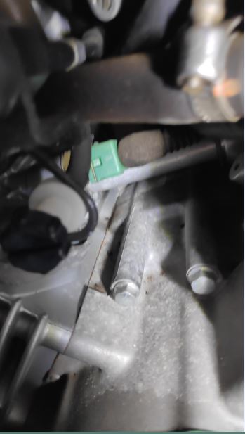

je voudrais savoir si la sonde de T° d'une varadero carbu sert uniquement pour afficher la t° aux compteur ou ça va autre part ?
Je change le compteur par un digital et je ne trouve pas le fil qui correspond au capteur de T°.

Je n'ai qu'une injection, mais je pense que c'est pareil sur la "carbu", la sonde sert accessoirement à afficher la température sur le tableau de bord, mais principalement à actionner le ventilateur quand c'est nécessaire.

bonjour
tu es sur ?
ce ne n'est pas ou il y a la connexion verte sur la photo.
j'ai suivi le fil mais après il est regroupé avec du scotch et ne peut plus savoir ou il va.
parcontre si il contrôle le ventilo -> (pas trouvé), il ne va directement aux compteur...je vais ajouter une autre sonde donc.
