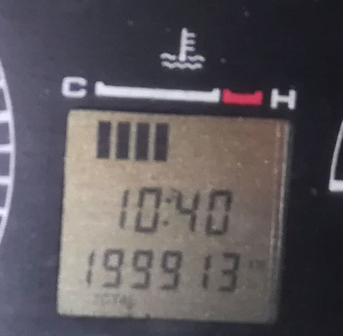

Bonjour à tous une tofo http://www.revellat.fr/img/compteur_vara.jpg
moins de 100 bornes a faire pour les 200 0000....
