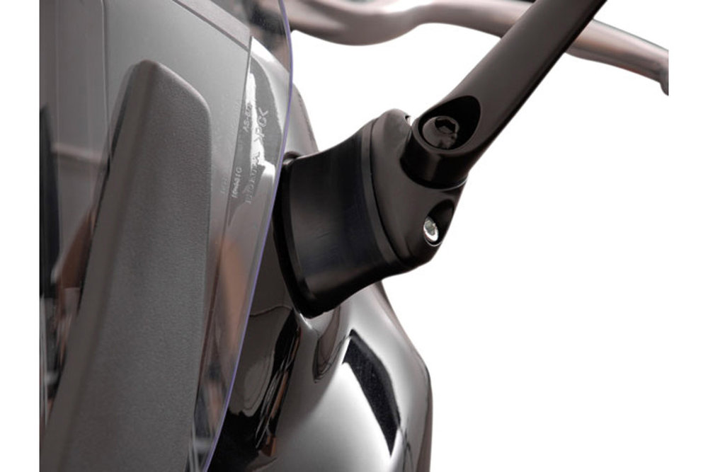

M8 sens normal, mais les extensions "escalier", c'est très moche, sur ma Vara de 2016, j'utilise celles ci, plus esthétiques, aussi efficaces, et plus faciles à installer :

La photo, c'est pour te montrer le type d'extensions, j'ai pris la première que j'ai trouvé, mais je suis certain que ça existe pour Vara, vu que la mienne en est équipée ! Tiens, c'est la seule photo que j'ai où on en aperçoit un :
À noter que j'ai aussi retourné les rétroviseurs en position horizontale, histoire d'améliorer encore un peu plus.

Non, désolé, apparement, on ne trouve plus que les SW Motech, les miens sont d'une autre marque, mais je ne me souviens plus laquelle (ça fait presque 4 ans maintenant que je les ai installé).

Voila l'extension que j'ai acheté pour ma vara à 30€ livrée c'est raisonnable.

Il y a un côté qui ne se resserre plus comme avant mais ça tient, message aux varaderistes injection, n'hésitez surtout pas à monter des extensions, c'est une question de sécurité !
Je cherchais celles qui s'intercalent entre le carénage et le rétro, mais à 50€ je trouvais ça onéreux, j'ai trouvé un modèle moins cher sur ebay, voici un lien si ça peut aider : https://www.ebay.fr/itm/Mirror-Extender ... Swk6las4W3

Franchement je ne trouve pas cette solution adéquat pour mieux voir. C'est plus pour les faire monter que les déporter pour mieux voir.
Pour le même prix il aurai mieux valu mettre les même que les miens mais bon :bigv:

Avec ça, mes coudes ne remplissent plus que le quart du rétro environ, ce qui laisse les trois quarts pour voir derrière, donc, c'est efficace, et nettement plus esthétique que les escaliers !
