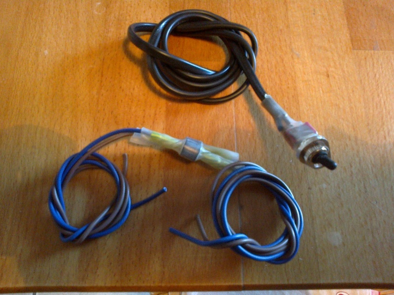

l'interrupteur et les diode ( 10A ) prêt-câble et protéger avec de la gaine thermo retractable

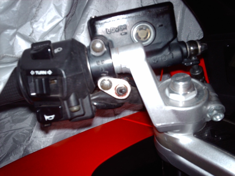

mise en place de l'interrupteur pour qu'il soit accessible

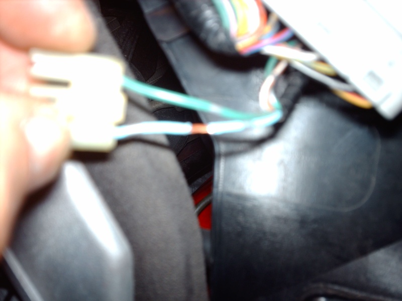

branchement des câbles sur les clignotants pour une meilleur connexion moi j'ai fait une épissure et soudure a l’étain puis isolation de l'ensemble

comme le bouton me plaisait pas car pas trop accessible
voici mon nouveau bouton pour les Warning beaucoup plus accessible comme le bouton des clignotant plus besoin de regarder ou il ce trouve n'y lacher la poignet
reste plus cas permuter les connections (deux soudure a faire) puis mettre de la gaine thermo rétractable
