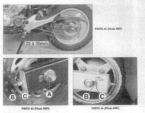

il me semble que le réglage se fait par une came de chaque coté à plusieurs positions mais le réglage maxi se fait de quel coté?
je vous demande cela car je reçois ma varadero samedi prochain et au contrôle de celle ci j'avais remarqué qu'elle était très détendue
sinon prix moyen d'un kit chaîne?
merci d'avance pour vos réponses

ce n'est pas une came mais vis et contre ecrou

ok merci donc si la roue est le plus vers l'arrière la chaine est tendue au maximum?

toy29 a écrit :ok merci donc si la roue est le plus vers l'arrière la chaine est tendue au maximum?
Il semblerait bien. Mais, je le répète, je suis pas un pro du bistouri. :wink:
oui :wink:

on ne tends pas la chaîne comme la corde d'un arc !

25/35 mm de flèche :wink:

moi je mets 35 mm de débattement pour la chaîne ...

-35, pile poil dans la fourchette de tolérance :cry:
