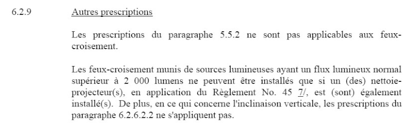

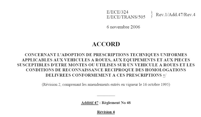

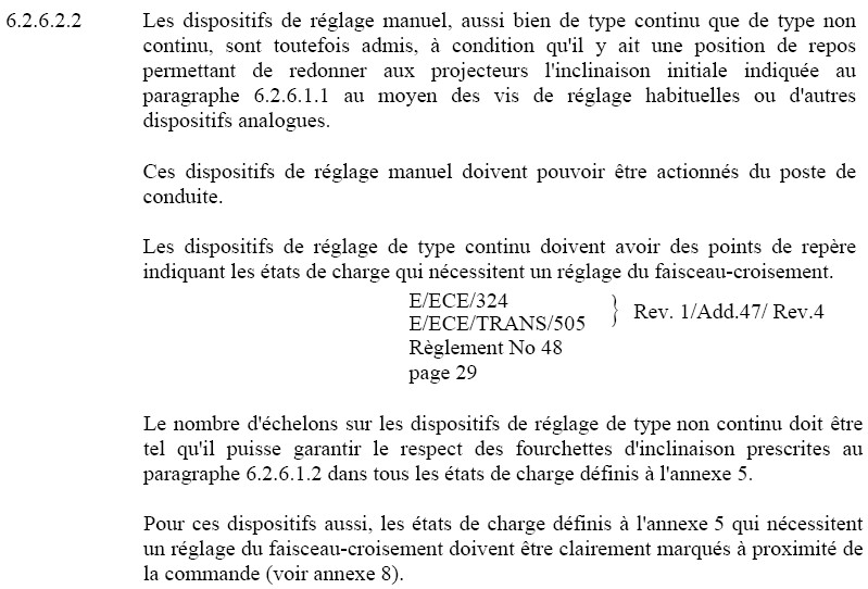

Enfin le document en question, document des Nations Unies, des dispositif d'homologation pour un véhicule de série.
Reste encore à voir comment çà se passe pour monter des feux xénon hid sur une moto.
Car bon à vouloir chercher la petite bête rappelons que théoriquement, changer la taille des pneumatiques c'est interdit pour ceux qui change la couleur de leurs cabochons de cligno ben c'est interdit, , peut ètre meme que remplacer les pneus d'origine par une autre marque c'est interdit alors
Le texte de loi disant "qu'une motocyclette est homologuée avec l'ensemble de ses pièce la constituant le jour de l'homologation" est toujours d'actualité il me semble.
Et alors en faisant respecter cette regèle à la lettre ben c'est clair et net, on ne devrait avoir le droit que de remonter de la pièce d'origine et puis c'est tout
