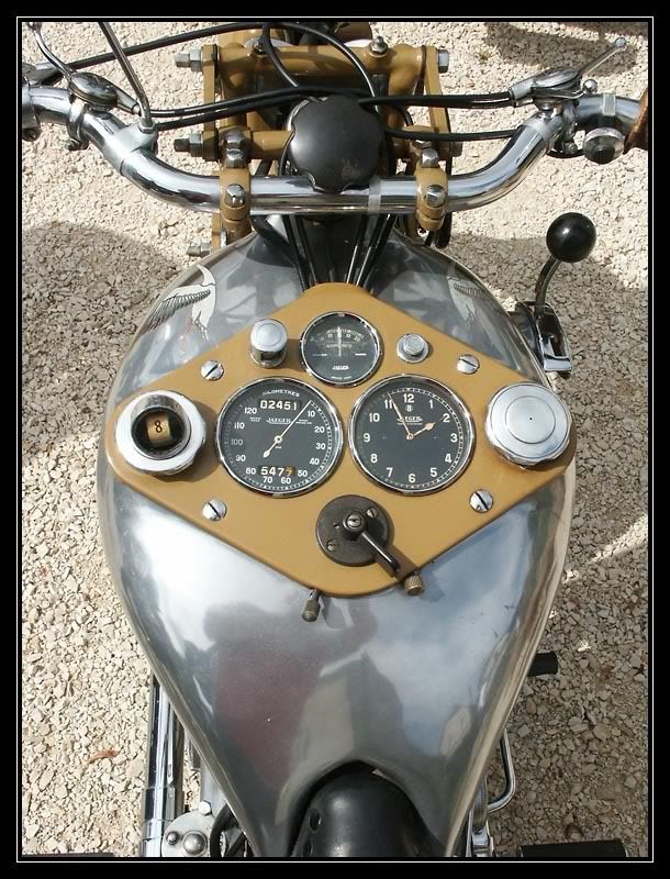

A basse vitesse il n’y a pas d’effet gyroscopique, et la moto ne prenant pratiquement pas d’inclinaison pour tourner, elle tourne grâce à une action normale sur le guidon (orientation dans le sens du virage, comme sur votre tricycle à pédales :lol: )
L'effet gyroscopique commence dès que les roues roulent, même à très faible vitesse, c'est qui permet de tenir en équilibre. Sans effet gyroscopique, il faut des petites roues à l'arrière :wink:
Le contre braquage qui se fait en poussant à 45° le guidon vers le bas-avant tend surtout à coucher la moto. C'est facile à vérifier dans une large courbe déjà négociée on pousse et le rayon se resserre et si l'on veut garder la même trajectoire, il faut pousser et accélérer en même temps.
Bien sûr qu'à l'apprentissage ce n'est pas naturel, pas plus que d'utiliser les pieds pour accélérer, freiner ou débrayer un moteur de voiture :wink:
A grande vitesse, la direction sert à si peu de choses que certaines motos anciennes possédaient une vis de blocage de la direction.
Je ne connais que deux choses qui soient infinies : l'Univers et la bêtise humaine. Mais je ne suis pas sûr de la première (Albert Einstein)
Messages : 2040
Message par JF31 » 15 mai 2008, 12:46
janus16 a écrit :L'effet gyroscopique commence dès que les roues roulent, même à très faible vitesse, c'est qui permet de tenir en équilibre. Sans effet gyroscopique, il faut des petites roues à l'arrière :wink:
Je sais bien que l’effet gyroscopique commence dès que les roues tournent, c’est ce qui tient la moto debout... Je ne vais pas non plus me lancer dans des démonstrations de physique appliquée... Je dis simplement qu’à basse vitesse, cet effet est négligeable au moins en ce qui concerne le sujet du contre braquage.
janus16 a écrit :A grande vitesse, la direction sert à si peu de choses que certaines motos anciennes possédaient une vis de blocage de la direction.
Je ne pense pas que cette vis "bloque" la direction (je préfère ne jamais monter dessus ! :lol: ) C’est plutôt une vis qui permet de durcir la direction et éviter le guidonnage. Cela existe sur des motos bien plus récentes :wink:
Quelqu'un peut-il confirmer ?

MaxX_TL1000R_66 a écrit :
Pour eviter le guidonnage on mets plutot un amortisseur de direction. :wink:
A+ MaxX
Je sais que sur les motos modernes c'est un amortisseur de direction que l'on peut installer. :wink:
Je pense simplement avoir déja vu une vis comme celle visible sur la photo de janus sur des motos moins anciennes que celle-là, et qui avait la même fonction. Bon, je vais chercher...
