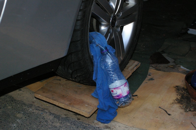

comme le liquide est tres corrosif pour la peinture, et qu'il vaut mieux eviter d'en mettre sur le disque de frein sous peine de nettoyage complet, pour eviter d'en mettre partout il suffit de relier un petit tuyau plastique sur la sortie de purge, et de l'amener dans une boutille plastique en prenant soin d'attacher le goulot de la bouteille plastique à un rayon de votre roue avec un petit fils de fer

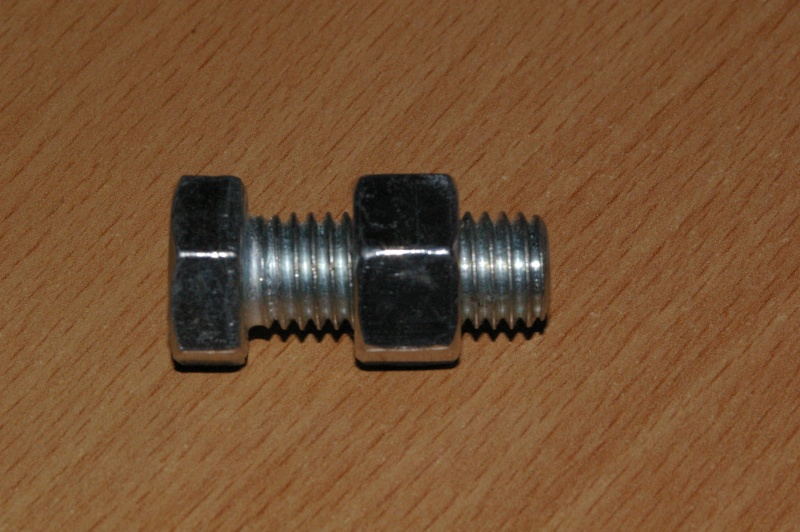

pour fixer le tuyau sur votre bouchon de fortune (ici un vieux bouchon pour la moto un plaque) ça se trouve dans le commerce tout type de reccord à visser mais comme je l'ai fait un dimanche je l'ai fait moi meme avec un boulon et un coup de foret sur perçeuse à colonne
