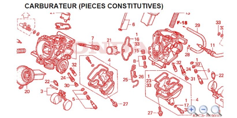

Bonjour Sole 06,
D'aprés la vidéo , ta bécane tournerait pas trop mal., mais ont a l'impression quelle manque de quelque chose (étouffement).
Concernant le bruit, c'est pas facile a déterminer, du fait que tu a changer le pot qui donne un son assez rauque de plus comme il n'y a pas la selle la boite a air résonne plus ce qui fausse un peu le son.
Au départ de ta vidéo le ralenti serait presque normal, elle monte dans les trs/m puisque que tu va en zone rouge (mais péniblement) toujours ce phènomène d'étouffement ou de manque de pêche.(un peu comme si ta boite a air ou filtre a air était bouché-encrassé.
éffectivement en fin d'accélération il y a un léger bruit ferailleux, mais ça aussi c'est pas facile a déterminer certaines Vara ont plus ou moins cet effet feraille-métallique en fin d'accélération.
Avis perso:
Moi je reste sur ma première impression (toujours le carbu) mauvaise alimentation air/essence d'un cylindre ou des deux a la fois et encore a cause de ta vis naze cassée- bloquée dans le carburateur qui t'empèche de faire un réglage correct.
Maintenant l'idée de Vara 14000 serait a exploiter essaye de contrôler les taux de compression de chaque cylindre, peut être un problème de segnementation, fuite dans le haut moteur, ou début de perçage piston mais ça c'est moins sûr.
Moi je crois plus a la thèse du carbu dérégler et bloquer a cause de la vis fouarrée.
Bon courage pour la suite ,VROUM-VROUM :bigv:

Pour mon carbu, ok pour la visse de richesse, mais au moment de l'arrêt le vendeur m'a certifié qu'elle roulait très bien. Donc la visse de richesse est bloqué dans une bonne position. 8) non ?

Pour ta vis de richesse il faut la remplacer, est ce que tu l'à vue tourner la moto ? si il te l'à vendue dans l'état ou elle est actuellement, rien ne te garantit que le réglage richesse est bon.
ça c'est le jeux de n'importe quel vendeur, même si la bécane ratatouillait avant sur une patte jamais il ne te l'aurait dit,voir même non non c'est pas moi c'est l'autre, quand je l'ai acheter toute neuve sourtie de chez Honda la vis était déjà fouarré.
Bref, ont s'en fout mais a présent c'est toi le proprio de la bécane et je pense qu'avec l'arrivée des beaux jours tu voudrait remettre en état de marche la bécane pour faire de belles balades et ce serait tout a fait normal.

Message par Pat' la Bidouille 67 » 07 mai 2013, 19:18
Regardes le schéma si dessous , c'est quelle visse que tu as cassé ? Indique le N° !
sole06
Messages : 55
Inscription : 03 mai 2013, 18:47
Re: remise en route très difficile après 2ans d'arrêt
Message par sole06 » 07 mai 2013, 19:58
Comme ça sur la photo, c'est dur à voir :? Je dirais la 5, petit ressort, rondelle derrière.
La visse est cruciforme mais c'est deux rayures perpendiculaires, moi j'y suis aller au tournevis plat...
Je vais reprendre mes compression et essayer de débloquer cette visse, je vous tiens au jus rapidement.
Merci de votre aide, j'espère qu'elle va rouler cette ******.
VROUM-VROUM
Messages : 2115
Message par VROUM-VROUM » 07 mai 2013, 22:58
Bonsoir Sole 06,
Si vraiment c'est la vis N°5 d'après le schéma de Pat la Bidouille 67 c'est une vis du jeux de réglage richesse.
Ce qui confirme bien la couleur de tes bougies foncée voir noire (trop riche).
Bonne soirée, VROUM-VROUM :bigv:

Toujours dans l'éventualité que ce soit la vis de richesse N°5 du schéma de Pat la Bidouille 67.
La ou les vis de richesse sont des pièces hyper fragile et demande un état impeccable
A savoir, 1 vis + 1 ressort + 1 rondelle d'appui + 1 joint torique et l'ensemble doit être en parfait état.
Idem pour l'état des pointeaux afin de faire un réglage correct de la hauteur et position du flotteur.
VROUM-VROUM :bigv:
Message par Pat' la Bidouille 67 » 08 mai 2013, 20:09
Donc en dessous du carbu c'est la vis de richesse sans bon réglage tu n'arriveras a rien .
