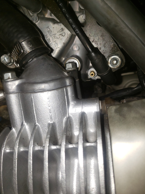

Et dernière interrogation, le petit téton en laiton sur le côté du carbu gauche, juste au dessus de la pipe d'admission. D'après ce que j ai pu lire et voir, c'est la dessus qu'on fait le branchement pour la synchro. Normal que ça soit pas rebouché ? Au même endroit de l'autre côté, il y a une vis cruci.
https://i.postimg.cc/X7qgmL5t/20230904-162117.jpg
Voilà, on tourne en rond. Reste à décider si on se lance dans le démontage du moteur ou si je l'amène à un atelier pro (moin chèross que Honda).

Bonjour ;
Ce petit " téton " en laiton comme tu dit , c'est l'endroit ou vient ce mettre la petite durite de la vanne EGR, il ne doit en aucun cas etre a l'air libre , c'est ton problème de démarrage.
Cet orifice est relié a la vanne EGR qui se trouve vers le milieu du réservoir un peu après le robinet, par une durite de diamètre 6mm.

La vache, depuis le temps que je le regarde du coin de l'œil lui, si c'est ça...
Et il y a quoi dessus normalement svp ? Une durite qui irait à la vanne egr vers le milieu du réservoir ?
bobolino
Messages : 73
Inscription : 25 oct. 2018, 17:37
Localisation : Lunel-Herault
Re: Vara qui ne veut pas démarrer ou cale après quelques tours.
Message par bobolino » 04 sept. 2023, 17:14
Bonjour Samsuffit39;
Oui, ce petit orifice est relié a la vanne EGR par une durite de 6mm.
Pour faire un essais , tu peut tout simplement le boucher avec ton doigt et la , normalement ta Vara demarre ....

Message par bobolino » 04 sept. 2023, 17:23
Voici une photo de la vanne EGR avec la durite qui vas vers l’orifice du carbu arrière

Message par samsuffit39 » 04 sept. 2023, 17:41
Bobolino, je t aime !
Message par samsuffit39 » 04 sept. 2023, 18:28
Elle démarre bieng maintenant ! Pas de ralenti, même si je peux la tenir a beaucoup plus faibles tours. Je vais essayer de jouer un peu avec la vis de réglage ralenti vers le starter mais il lui faut de toutes manières une synchro et peut être un affinage du réglage vis richesse.
