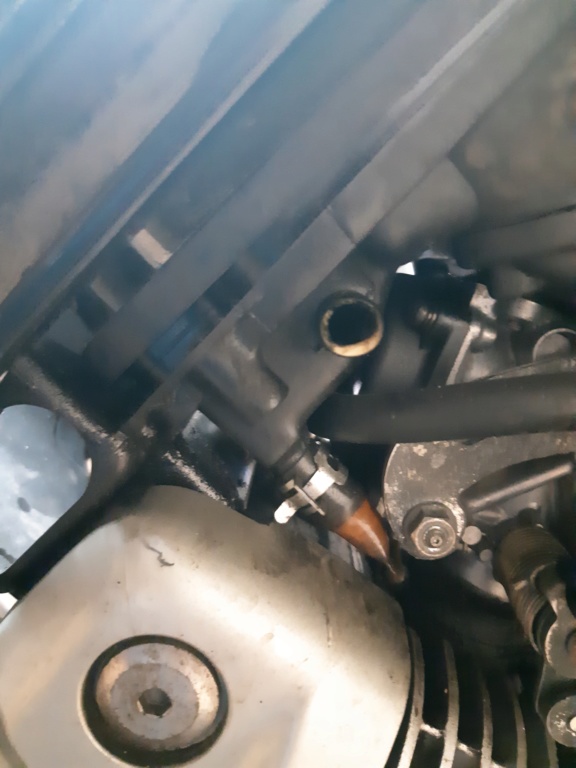

Aujourd'hui j'ai mis la main à la pate et j'ai fait quelques découverte :
https://i.servimg.com/u/f16/18/68/50/22/20200310.jpg
La boite a air était mal monté, et quand j'ai ouvert voila :
https://i.servimg.com/u/f16/18/68/50/22/th/20200311.jpg
de la mayonnaise et :
https://i.servimg.com/u/f16/18/68/50/22/th/20200312.jpg
Un filtre à air à l'envers !
Bon il ne vas me rester qu'a tester le résultat.
La fumer est toujours présente et elle sort de la boite à air.
Comme j'ai maladroitement noyé la bête, je verrais la suite demain.
ca n'explique toujours pas la fumée blanche

La mayonnaise est plus ou moins normale, la petite durite de la première photo sert à vidanger régulièrement la condensation qui se forme dans la boîte à air.
Mélangée aux vapeurs d’huile, ça fait cette mayonnaise.
Le filtre à l’envers, on ne peut pas sans forcer
Oui je sais que l'on ne peut pas sans forcer, et bien le soit disant prof a forcé, c'est pour cela que sur la première photo on y voit un jour. Ca en a même arraché une partie du filetage.

Bonjour à tous,
me revoila et j'ai pas avancé.
J'ai démonté à mon tour, regardé et pas vu grand chose.
est ce que quelqu'un peut me confirmé, j'ai une durite du trop plein du réservoir qui arrive à un "Y", qui se prolonge sous la moto, mais c'est normale,
ensuite j'ai une autre durite qui n'est branché à rien et qui part de ce Y, est ce normale. Serait ce une durite d'air qui permet l'écoulement.
Voici des photos des fois que des personnes vois quelque chose que je ne vois pas :
Et une petite vidéo pour se rendre compte du problème : https://drive.google.com/file/d/1286YqY ... sp=sharing

Re: Perte de puissance
Message par Spyker » 12 avr. 2020, 16:48
Dites moi ce que vous en pensez,
Après plusieurs recherches sur mon problème, je tombe systématiquement sur la synchronisation des carburateurs.
Les boulets qui m'ont soit disant réglés les jeux de culbuteurs, ont aussi touché aux carbu en les passant aux ultrasons, donc possible dérèglage de la synchro!
