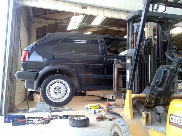

dans le manuel d'atelier il y a toutes les infos et les couples de serrage de toutes les vis
le levage c'est pas un problème, béquilles d'atelier à l'arrière, et béquille d'atelier avec prise sous té de fourche pour l'avant si dispo chez un pote sinon sangle sous Té de fourche avec palan
pour le levage je n'ai jamais de soucis, regarde remplacement amortos pour ma golf :
et si entre 2 besoin du chariot élévateur pour autre chose pas grave suffit de la poser sur des tréteaux :

éffectivement tu a de la place (le local), le mattoss qui va bien, tu peux te permettre de monter la bécane au plafond
A+, VROUM-VROUM
