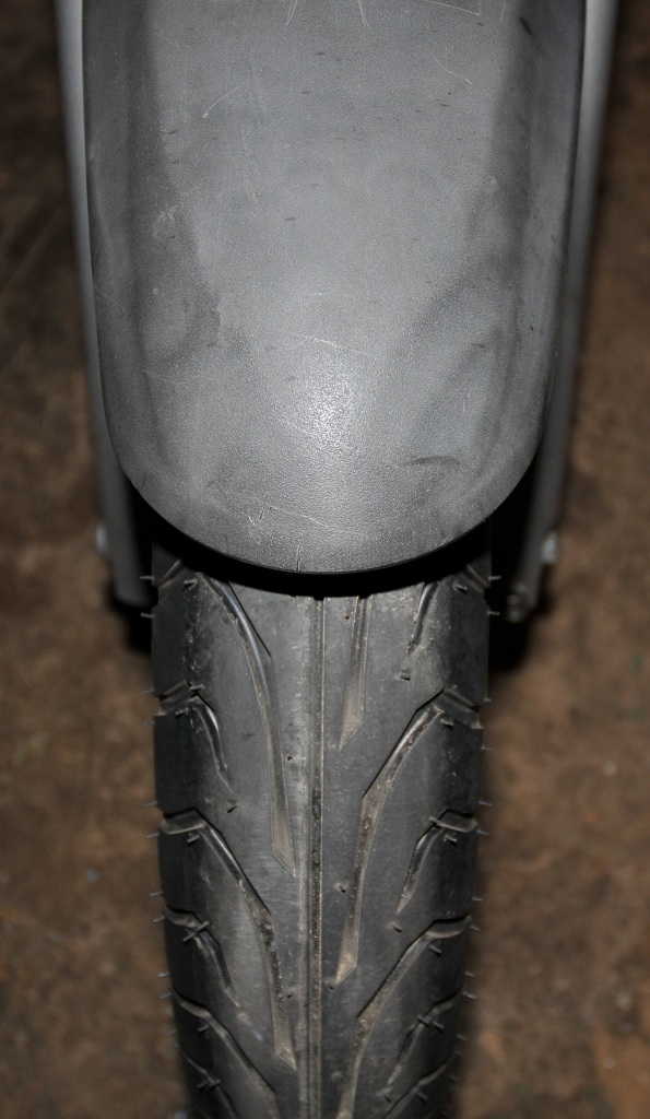

Bonjour a tous,
Jusqu'a présent je n'avais jamais remarquer que sur ma belle mon garde-boue avant n'était pas centrer par rapport a la roue, légers décalage vers la gauche, cela ne gene en rien la bonne marche de la bécane, le pneu ne touche pas, aucuns fortements, mais pour le look, l'ésthétique c'est pas chouette.
Après reflexion je n'ai pas trouver de solution pour corriger ce défaut ésthétique ?
En effet le garde-boue est en plastique donc souple, indéformable,même avec un choc reprend sa forme d'origine.
A un moment j'ai soupçonner le support métal de fixation (arceau métal avec 4 insers filetés diamètre 6mm) qui sert de fixation sur les 2 bras de la fourche d'avoir un léger décalage ou faussé.
Après démontage du garde boue avant rien de particulier concernant l'arceau de fixation aucunes déformations, de plus au niveau fixation des 4 boulons aucuns jeux qui aurait pu me permettre un léger rattrapage afin de remettre en ligne le garde-boue avant.
Par compte effet étrange ,quand la bécane n'a pas le garde-boue avant et que je regarde de face la roue avant par rapport a la fourche l'écart roue-fourche n'est pas le même a gauche qu'a droite ? peut être que ce déport-décalage c'est normal du au système de freinage (Disque-vérins).
Bref, ma question sera simple:
1- Avez vous déjà eu ce problème de garde-boue avant ?
2- quelle est la solution ? ou encore y a t'il une combine de réglage ou de rattrapage ?
3- Question peut être stupide de ma part, y a t'il plusieurs façons de monter la roue avant ? ou encore plus stupide y a t'il un système de réglage sur la broche centrale (axe) afin de centrer la roue avant par rapport a la fourche ?
D'avance Merci de vos réponses, VROUM-VROUM qui se gratte la tête devant sa roue et garde-boue avant.

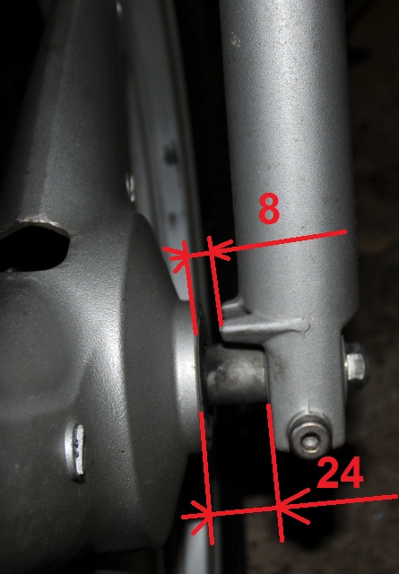

Bonjour Pat' la Bidouille 67,Pat' la Bidouille 67 a écrit :Ben alors tu étudies l'astrologie ?
Tout d'abord Merci pour ta réponse et surtout pour l'envoie de ton fichier (PDF 39MB) la revue technique de la Varadero très intérressant surtout la page n°27 ,d'ailleurs tellement intéressant que je vais garder précieusement ce fichier dans mon disque dur, c'est bourrer d'informations concernant la Varadero 125cc.
Ce bouquin devrait être le bouquin de chevet de tout Varaderiste, bouquin que j'avais commander sur internet chez Amazon.com il y a plus de 8 mois et que je n'ai toujours pas reçu (toujours en rupture de stock).
Pour revenir a mon problème effectivement j'y avait bien penser a l'histoire des 2 entretoises Gauche & Droite de la roue avant, a un moment j'avais penser comme toi a une inversion d'entretoise sur la chaine de montage made in Italia (car n'oublions pas que notre belle est montée en Italie pour l'Europe).
Je viens a nouveau de regarder avec mon double mètre (mesure prise a la louche) sans trop de précision comme avec un pied a coulisse ou un palmer, mais déjà ça donne une idée.
Et même sans mesurer a l'oeil on voit bien qu'il y a une entretoise plus longue que l'autre.
Du coté gauche tu a une entretoise d'environ 24 a 25mm de long, et du coté droit coté système freinage tu a une entretoise d'environ 14 a 15 mm de long , tu ne peux pas te tromper ou les intervertir a cause de la fixation (2 boulons) du système de freinage sur la fourche coté droit.
Quoi qu'il en soit du fait qu'il y a en gros une différence de 10mm entre l'entretoise de gauche et de droite la roue ne sera jamais au centre des 2 bras de la fourche.
Tu me dira ce n'est pas grave, mais visuellement le problème s'accentue quand tu a une monte de pneu avec des Scorpion Pirelli ( les savonettes en bois), au passage n'oublions pas que le garde-boue avant lui est parfaitement centré entre les 2 bras de la fourche.
Après réflexion finalement ce n'est pas le garde-boue avant qui n'est pas centré, mais c'est la roue avant qui elle a un décalage de 10mm.
Et c'est là que je part dans un délire de dingue et pourquoi pas refaire le match.
1- je me demande si a l'origine de la conception de cette bécane le bureau d'étude de chez Honda n'aurait pas prévu un système double disque de freinage a l'avant, puis abandonner pour des raisons de prix ou coût de fabrication, mais laissant la roue qui avait été prévue au départ ?
2- ésthétiquement en restant sur le principe d'un simple disque de freinage a l'avant pourquoi Honda n'a pas mis une roue avec un moyeu moulage alu plus large (10mm) afin de bien centrer la roue entre les 2 bras de la fourche ? peut être trop tard le projet était lancer ? ou manque de temps pour revoir le problème ?
3- Encore plus simple, au lieu de jongler avec 2 entretoises de longueurs différentes sur la broche (axe) a cause de la largeur intérieur de la fourche, pourquoi Honda n'a pas centrer la roue avant avec 2 entretoises de même dimensions et mis 2 entretoises sur le support de fourche du système de freinage afin de compenser les fameux 10mm ?
Voila en gros mes impressions sur ce problème, vivement que Honda nous sorte la varadero double disque avec ABS, depuis un moment Honda roupille sur ses lauriers, a noter que Kawa et Yam eux ne roupillent pas certains modèles 125cc sont équiper du double disque avant en série.
Bon Week End et encore Merci pour ton excellent fichier technique, VROUM-VROUM.

Re-Bonsoir Pat' la Bidouille 67,
Le plus fort dans cette histoire c'est que je totalise 7500 kms et jusqu'ici aucuns problèmes, aucuns bruits étranges venant de l'avant, en soulevant la bécane de l'avant la roue tourne librement sans bruits , même pas un léger fortement soit du pneu sur le garde-boue ou du coté plaquettes de freins ou encore le bruit bien particulier d'un disque voilé.
J'ai même regarder attentivement l'usure du pneu avant afin de voir si il y a une usure anormale soit d'un coté ou de l'autre ou plus au centre, rien usure normale et regulière sur toute la surface de la bande de roulement, remarque avec des savonettes comme les Scorpions Pirelli il est assez difficile de voir quelque choses ce sont des pneus inusables (du bois)
Et pourtant je peux te garantir sans prétention que je suis le roi des montées et descentes de trottoirs dans Paris
Bref, rien de rien ?
Semaine prochaine je vais allez me faire payer l'apéro chez Japauto (concessionnaire Honda Paris) je vais leur poser la question voir un peux quelle fable ils vont me sortir, j'en profiterais pour jeter un oeil sur la roue avant des Vara en expo
Note bien que cela ne m'empeche pas de rouler, c'est plutôt une histoire d'ésthétisme ou de look.
Coté droit j'ai 5mm de jeux entre le pneu et le garde-boue et coté gauche j'ai 15mm de jeux entre le pneu et le garde-boue, tu voit c'est pas terrible, mais ça confirme bien la différence de longueur des 2 entretoises.
Allez bonne soirée et encore Merci de tes conseils, VROUM-VROUM.

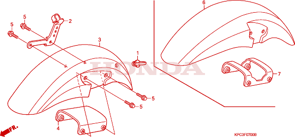

Il y a encore une autre possibilité , regarde bien l'image si dessous , l'aile AV (ou garde boue ) je ne l'ai pas trouvé dans la Revue Technique mais ailleurs !
L'aile avant a un sens de montage , sur l'image la flèche indique l'avant de la moto . Regarde dans qu'elle sens ton aile est monté sur ta moto ...
Logiquement rien n'empêche de tourner l'aile dans l'autre sens donc l'arrière vers devant , les trous de fixations doivent correspondre ... seulement le centrage ne sera plus forcément pareil !

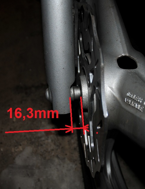

Pour ce qui est des entretoises, sur la mienne (injection de 2008) on a coté disque une entretoise épaulée de 16,3mm et coté gauche une entretoise droite de 24 mm.
En bas du tube de fourche gauche il y a un détrompeur: 2 ergots qui dépassent du fourreau. Le jeu entre ces ergots et le moyeu est d'environ 8mm (quelle coïncidence, c'est justement la différence de longueur entre mes 2 entretoises).
Donc, si tu intervertis les entretoises le moyeu va buter sur les détrompeurs.
Dans la série une petite photo vaut mieux qu'un long discours:
Ensuite, si je mesure la distance entre le bourrelet de la jante et le tube, prise à l'avant du tube.
J'ai env 40mm coté disque et env 35 à gauche (mesuré au mètre à ruban pas forcément tenu bien droit, lecture pas forcément en face etc... donc à 2mm près).
Donc ma roue n'est pas centrée par rapport à la fourche.
J'ai aussi pris la distance pneu/garde-boue, à l'avant du pli à 90° que fait l'empochement du garde-boue pour loger la fourche.
50 coté disque et 48 coté gauche.
En conclusion, sur la mienne rien n'est symétrique, quand à savoir si c'est voulu... Sans les plans cotés on peut faire toutes les suppositions qu'on veut, ça reste de la philo.
Par contre ce qui est sûr c'est que tes entretoises sont hors de cause.

Re-Bonjour Pat' la Bidouille 67,
ça aussi j'ai vérifier, éffectivement il y a un sens pour la pose du garde-boue d'origine c'est comme sur ton schéma, donc aucune erreur d'inversion de la part de la chaine de montage Honda, sur ma bécane il est bien dans le même sens.
Quand j'avais enlever le garde boue a un moment j'ai essayer dans les 2 sens j'avais penser a cette éventualité d'erreur de montage, rien de rien cela ne change rien ,toujours le même décalage,et toujours du même coté (toujours les fameux 10mm a gauche) et coincidence étrange c'est a gauche qu'il y a l'entretoise la plus longue 24 a 25mm.
Pour info le garde-boue peut se mettre dans les 2 sens , aucuns problèmes pour la fixation du garde-boue les trous de fixations ont le même entraxe, idem pour le montage coté droit de la patte en tole en equerre qui sert de support-collier pour la gaine du liquide frein ( ça marche dans les 2 sens).
Par compte chose intéréssante quand tu inverse le garde-boue l'avant a l'arrière et l'arrière a l'avant , l'avant est plus court que l'arrière c'est a dire que ton avant est plus découvert et ton arrière est plus enveloppant ce qui évite parfois de rajouter une extension de garde-boue ou une bavette , mais ça c'est une question de look ou de goût.
Quand tu monte le garde-boue comme sur ton schéma c'est a dire comme a l'origine a l'endroit de l'encoche des 2 boulons de fixation de chaque coté le profil n'est pas le même tu a un legers décrochement qui vient se noyer sur le bras de la fourche afin d'avoir une meilleure finition garde-boue/bras de fourche, (c'est juste une question de finition) .
En réalité le garde boue avant tu peut le mettre dans les 2 sens selon ton goût, l'inversion ne change rien, quelque soit le sens ton gard-boue est toujours centré entre les 2 bras de la fourche.

Bonjour Thierry 83,
Comme dit l'autre bienvenue au "club des tordus" quand je dit "les tordus" je parle bien sûr du garde -boue avant de notre belle.
Très content de voir que ta bécane a le même "défaut" ou le même montage que la mienne, conclusion c'est normal, c'est d'origine.
Ce qui se comprend:
1- A cause de la fixation 2 boulons de l'étrier du système de freinage coté droit.
2- L'espace total entre les 2 bras de fourche, a croire que la fourche avant est surdimensionnée par rapport a la roue.
Comme toi j'ai pris les cotes-dimensions avec un double mètre a ruban ce qui n'est pas d'une haute précision mais donne une idée a 2/3mm près la différence entre le coté gauche et le coté droit.
Ton relevé de côtes correspond a 2 poils près au mien,donc nous sommes sur la même longueur d'ondes, que ce soit la différence de longueur des entretoises Gauche & Droite, que ce soit la côte jante/bras de fourche, ou que ce soit la côte pneu/bras de fourche tout ça correspond, de plus tes photos sont impecables comme tu dit une photo vaut mieux qu'un long discours.
J'aurais un service a te demander:
Comme je vois que tu est un chef en photo j'aimerais que tu me prenne en photo ta bécane de face roue avant bien droite et me faire un gros plan sur le garde-boue avant et le pneu, afin de voir si toi aussi tu a ce léger décalage vers la gauche (environ 10mm)
Moi au niveau côtes j'ai d'un coté 15mm et de l'autre 5mm entre le pneu et le garde-boue, ce qui veut dire que lookeusement de face mon garde boue parait pas centrer par rapport a la roue.
D'avance Merci, VROUM-VROUM.

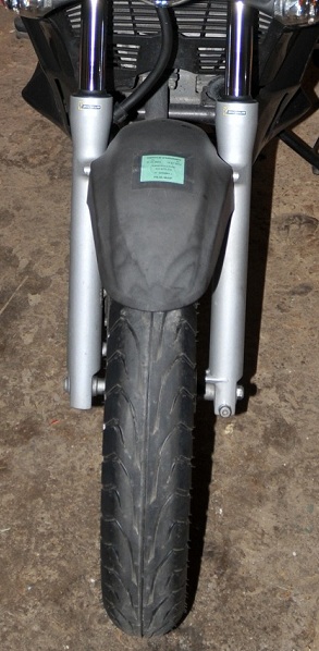

Regarde la photo de Toy et sa vara . En comparaison à la tienne ça donne quoi ?
http://imageshack.us/photo/my-images/59 ... 11958.jpg/
- VROUM-VROUM
- Messages : 2115
- Inscription : 24 août 2011, 17:42
- Localisation : IDF Courbevoie (92 Hauts de Seine)
Re: Centrage du garde-boue avant
Pat' la Bidouille 67 a écrit :Regarde la photo de Toy et sa vara . En comparaison à la tienne ça donne quoi ?
Pas facile a dire ????? tu va me dire réveille toi ou met des lunettes ?
ça a l'air droit , quoi que, la roue n'est pas bien droite elle est tournée légèrement sur la gauche, et de plus pas assez près
Tu va dire que je chipote , j'attend une belle photo de notre ami Thierry 83 clic clac Kodak en gros plan.

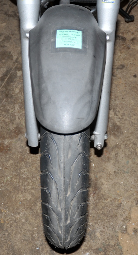

Voili voila, j'espère que ça va t'aider
Encore une fois c'est de l'à peu-près:
roue à peu près droite, appareil à peu-près dans l'axe ...
On voit bien que, apparament, sur la mienne le pneu n'est pas vraiment centré sur le garde-boue.
Mais bon,ce n'est qu'un bout de plastique, et sa position est sans grande importance. Donc sa géométrie et son positionnement n'ont pas besoin d'être très rigoureux.
Tu va encore dire que je chipote, mais en regardant plus longuement le schéma du garde-boue de la Vara que tu a envoyer dans ton post précédent j'ai l'impression que les 2 gardes-boue ne sont pas les mêmes ou alors 1 pour la version carbu et 1 pour la version injection.
1- les encoches de coté ou passe le bras de fourche n'ont pas la même forme.
2- l'étrier métal de fixation n'est pas le même le 1 est plein, le 2 est ajouré.
Remarque cela n'a aucunes incidences le résultat est le même.

Bonsoir Thierry 83,
BRAVO, FORMIDABLE TU EST UN CHEF !!!!!!!!!
Impeccable tes photos, toi au moins ton garde-boue est droit parfaitement en ligne avec la roue, rien a dire.
C'est "[personne peu appréciée]" mais pour l'instant je suis toujours a la punition avec l'envoie des photos sur le forum, je n'ai toujours pas trouver le temps de m'occuper a trouver un site ébergeur,il va falloir que je me remue les fesses.
Concernant mon garde-boue ce n'est pas terrible, ça joue sur 10mm de débord a gauche, tu voit c'est vraiment chipoter, mais avant la remise en ligne guidon-fourche du concessionnaire de mémoire j'étais comme toi (pile poil dans l'axe).
Bonne soirée Thierry et encore Merci pour tes photos, VROUM-VROUM.

Maintenant il est certain que mon guidon doit avoir un léger défaut suite aux multiples chutes a l'arrêt de ma bécane,et toujours du même coté, a chaque fois c'est le guidon qui porte en premier,( une chute ne fait jamais du bien a la bécane).
D'ailleurs j'avais déjà poser la question au concessionnaire concernant le guidon, sa réponse a été catégorique "un guidon ne se bricole pas "pour contrôler un guidon il faut le démonter entièrement et le mettre sur une surface parfaitement plane (genre marbre de control) et le présenter dans les 2 sens recto-verso, selon l'importance des dégats , si c'est pas trop grave ont peut le redresser sinon le mieux c'est de changer le guidon.
Moi ce matin j'ai essayer de prendre quelques mesures ou quelques repaires, pas facile ou évident a faire, j'ai braquer le guidon a fond a gauche et a droite en prenant les mesures entre le guidon et le réservoir rien de spécial a 2 poils près y a pas une grosse différence 2/3 mm, c'est pas facile tout dépend de la position du mètre a ruban ou de son inclinaison.
Dans mon garage j'ai un bout de profil alu en tès assez droit 1mètre de long que j'ai placer en appuie devant les 2 pontets de fixation du guidon, prenant comme base de référence les 2 pontets puisque normalement les pontets sont fixes et théoriquement ne peuvent pas bouger (pas de jeux) j'ai mesurer la distance entre mon profil tès alu et le guidon je n'ai pas vue une grosse différence peut être 2/3 mm en chipotant et encore la position de mon mètre a ruban n'est pas terrible ou peut être pas juste .
Bref, pas évident pour controler

- Pat' la Bidouille 67
- Messages : 9998
- Localisation : 67 Bas-Rhin
Les schémas ;
Ne pas oublié les vis ( 9 )
- VROUM-VROUM
- Messages : 2115
+1 avec toi, tu a parfaitement raison , le blocage final du réglage de la fourche vient éffectivement des 2 boulons N°13 et N°9 des tès de fourche.
Je ne te cache pas que ce n'est pas l'envie qui ma manquer d'aller déviser les boulons 13 et 9 de mettre la fourche en ligne et de resserer les boulons 13 et 9.
Dévisser et resserer les boulons 13 et 9 OK c'est fastoche ce serait même a la portée de n'importe qui ,même moi qui a 2 pieds gauche a la place des mains c'est jouable.
Le problème est que:
1- je pense que les boulons 13 et 9 ne sont pas serrer comme un gros bourrin c'est a dire au pif, et doivent être serrer avec un certain couple de serrage a respecter, donc obligation d'avoir une clès dynamométrique, le problème c'est que je n'ai pas de clès dynamométrique remarque j'ai un pote qui en a une et qui peux me là prêter.
2- Par compte je pense que le plus difficile est de mettre correctement une fourche droite parfaitement en ligne surtout quand elle n'est pas démonter (impossible de la controler sur un marbre) soit il faut un gabarit ou une base -référence sérieuse.
Je ne peux même pas prendre le guidon comme référence car lui aussi doit être légerement faussé (coté gauche) suite aux nombreuses chutes et toujours du même coté.
Maintenant c'est vrai que cela aurait du être mon [personne peu appréciée]-cessionnaire qui aurait du me faire ce genre de boulot , remise en ligne de la fourche, et resserage des boulons 13 et 9 avec clès dynamométriques (selon les recommandations du constructeur Honda) et non pas a la "Pieds Nickelés" ou a "l'ancienne" la route avant coincée sur le coté d'un lampadaire .
Ceci dit depuis que mon "[personne peu appréciée]-cessionnaire" m'a bidouiller a l'Américaine la fourche avant sur le lampadaire, honnêtement je n'ai rien a dire, mon guidon parait droit par rapport a la trajectoire ,mon garde-boue est revenu centrer par rapport a la roue, je n'ai aucunes vibrations de la fourche avant (petites ou grandes vitesses) aucun effet de guidonnage ou de branlette de l'avant même en lâchant le guidon (au environ de 70kmh).
Bref, pour l'instant je reste comme ça, mais toujours avec un léger doute vu de quelle manière le réglage a été éffectuer.
Remarque quand tu voit que de nos jours tu a encore des vieux papy briscards qui te règlent parfaitement un train avant de voiture (parallélisme) uniquement avec 2 règles alu ,une équerre, un bout de ficelle et une lampe de poche, et en plus ça marche pile-poil , c'est même mieux que certain centre auto spécialisés qui eux ont un banc électronique avec comparateurs et qui ne savent pas s'en servir ou le régler et tu ressort avec une caisse qui tire a droite.
Bonne journée , et encore Merci pour le schéma de la fourche avant de la Vara, VROUM-VROUM.
