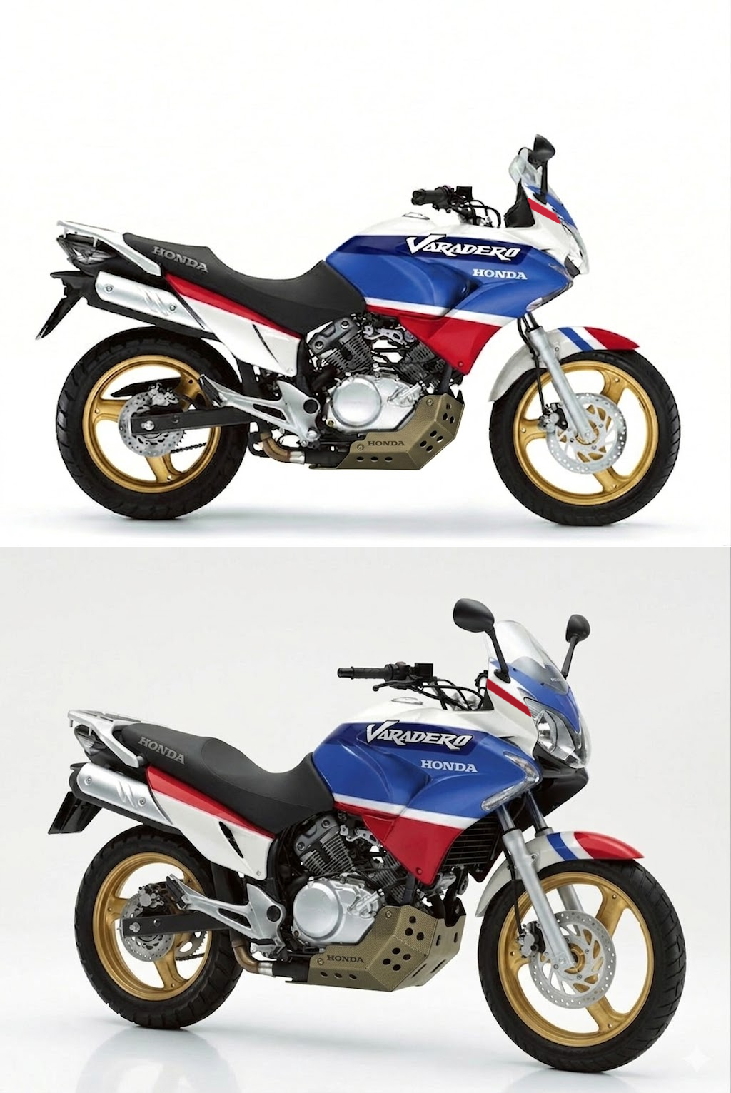

Bonjour !
Nouveau varadériste isérois, merci de m'accueillir sur ce forum que je parcoure depuis un moment. :D
Voici une photo de ma belle avant son changement de bulle pour une haute de chez Honda et dépossédée de son top case coordonné (je n'ai que celle-ci sous la main mais j'en referai, promis :mrgreen: )
Modèle 2007, ~23000km

Message par Pascal 77 » 13 mai 2026, 09:22
Bienvenue par ici, belle machine, mais oserais-je l'avouer, je n'aime pas l'extension inférieure, pas qu'elle soit moche, au contraire, mais elle cache trop le moteur, or ce bi-cylindre en V donne toute sa classe à cette moto !

Re: Varadero des Alpes
Message par Canyonero » 13 mai 2026, 14:55
Tu peux oser et je dois reconnaitre que je partage totalement cet avis. Ce sabot a le mérite de protéger un peu et il n'est pas moche en soi, mais il cache trop le second cylindre en plus d'être pénible pour bricoler la moto. Je regarde un peu leboncoin mais les sabots moteurs sont rares et pas donnés la plupart du temps, ce qui me freine un peu en sachant que malgré tout j'en ai déjà un :mrgreen:

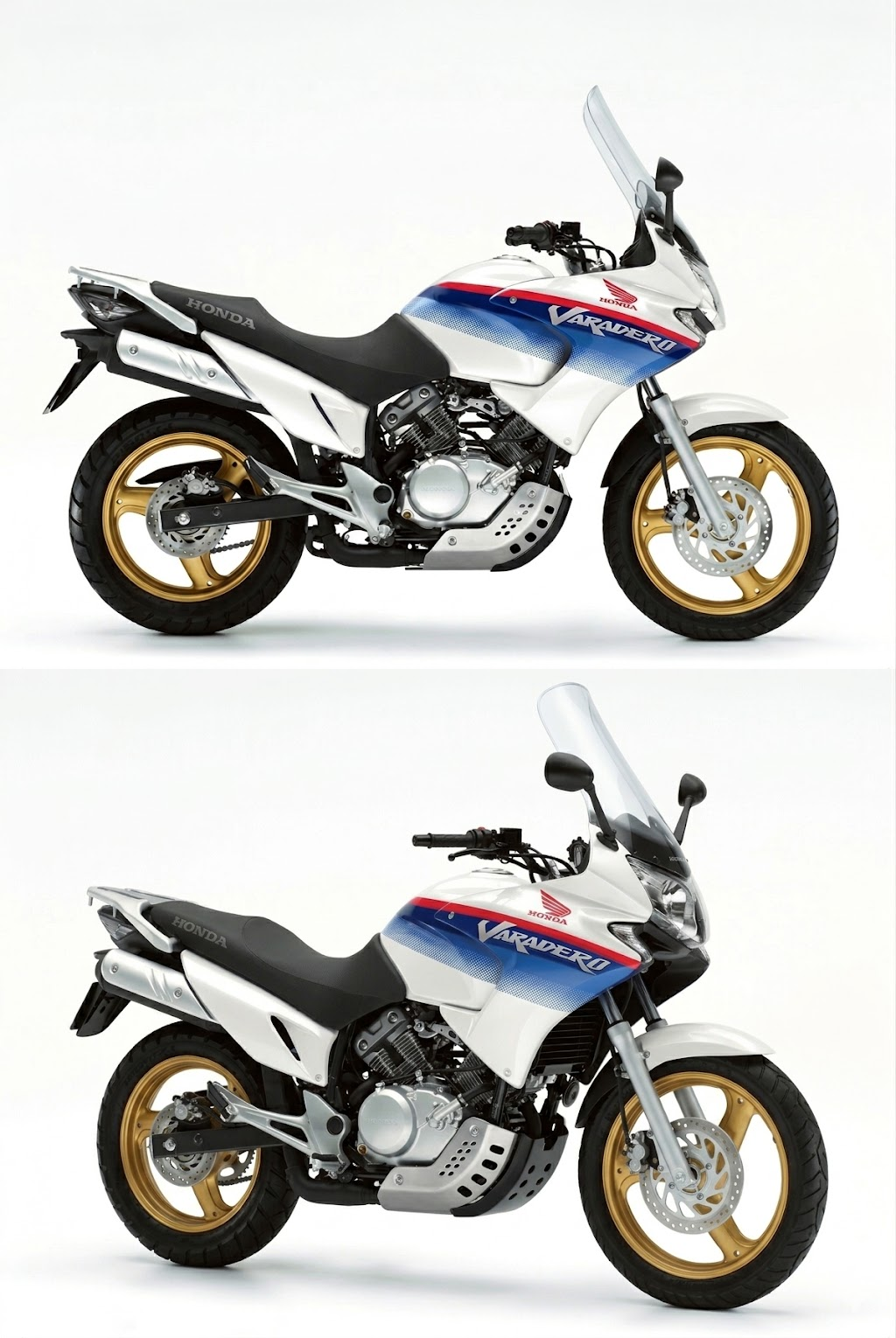

Bienvenue Par Minou, Pascal.
Ton sabot, c'est un travel édition. Il est tout aussi recherché que le sabot ordinaire ; il y a peut-être une piste à explorer.
En tout cas, tu as une très belle machine. :france: :france: :france:

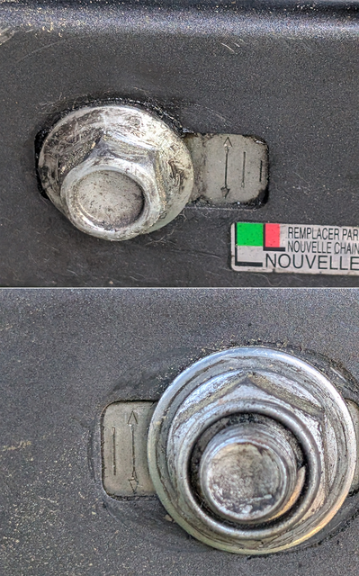

Le facteur m'a laissé un petit cadeau ce matin
En plus de la vidange/filtre à huile, du liquide de frein et du liquide de refroidissement, ça va être l'occasion de m'occuper de la chaine :balaise:

13 dents ? Tu vas tirer court !

Message par Canyonero » 19 mai 2026, 22:58
Pascal 77 a écrit :
19 mai 2026, 10:09
Oui je sais que ça ne sera peut-être pas idéal. Comme je l'expliquais au début de ce post, entre mon poids et le chemin pour rentrer chez moi avec des côtes entre 15 et 20%, j'ai voulu tenter le coup. Ce n'est qu'après avoir commandé que le doute m'est venu si le précédent propriétaire de la vara n'avait pas passé le psb en 15 dents auquel cas, 14 m'irait surement très bien.
Je vais vite le savoir :mrgreen:
Je n'ai pas gardé longtemps ma Vara en config d'origine, mais le temps que ça a duré, le "14x44" tirait très bien mes 115 Kg, même dans la grande montée qui suit la grande descente peu après le péage de l'A4 à Coutevroult (en direction province, ou qui le précède en direction Paris) !
Bon, maintenant, avec quasiment 45% d'augmentation de couple et 50% d'augmentation de puissance, c'est 15x42 qu'elle tire sans problème !

En regardant ma roue arrière de plus près j'ai l'impression qu'elle n'est pas du tout bien réglée. :shock:
Est-ce que sur vos Vara, les découpes autour des boulons de la roue arrière sont alignées entre la gauche et la droite ?
Sur la mienne c'est comme ça :

J'ai retendu ma chaine. Dans le doute, je suis parti du principe que les marquages Honda étaient fiables :mrgreen: , ça me semble plus correct à présent :
Messages : 5319
Re: Vara des Alpes
Message par marty21 » 30 mai 2026, 20:54
Je pense que tu peux te fier à leur marquage si non il y aurai un problème, et si tu vois le différence c'est que tout est ok alors :2gugus:

Petite MAJ après être enfin allé vérifier ce pignon. Verdict, c'est bien un 14 dents :D

En parcourant un forum voisin, j'ai eu l'envie de modifier le look de ma Vara. Premier essai : ma nouvelle Alpina Twin ! :mrgreen:
Deuxième essai, la Inalp !
Un peu trop de taff pour moi malheureusement mais ça lui irait bien je trouve :love:
