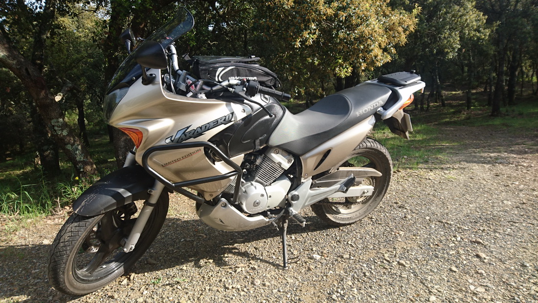

Début des modifs sur ma première Vara (et accessoirement ma première moto) achetée il y a 15 jours. Comme elle avait les jantes noires de l'édition limitée, j'ai envie de jouer sur les contrastes noir/champagne. Donc tapis de réservoir noir avec sac (bagster), crash bars heed, et bulle teintée givi d215.
Prochaine étapes : sabot, pare-chaleur et porte-bagage repeints en noir, protège-mains, feux additionnels sur les crash bars, protège-fourche et... je sais pas, vous voyez autre chose ?
La photo de l'annonce en concession avant l'achat :
Après les premières modifs :

Le protège réservoir lui va comme un gant. J'adore. Ca lui du un peu plus de cachet (en plus des crash-bar)

J'aime bien le protège-réservoir, mais les crash-bar, moins, ça fait un peu trop "moto-école" à mon goût ! :wink:

+1 avec Pascal, si c'était monté d'origine, je pense que beaucoup les supprimerais, mais les goûts et les couleurs...
Si c'est utilitaire, les crash pads font le même boulot.

Merci pour vos réponses ! Oui les crash bars font un peu moto-école (en même temps comme je débute je vis toujours avec la peur de la tomber) mais j'ai tellement galéré à les mettre que je vais les laisser. Ca servira toujours à y fixer des feux ou des petites sacoches pour de la rando moto.
@dklegogo : oui pour le protège réservoir il faut retirer les vis des carénages et les écarter un peu. Quand on les remets ces vis passent par un trou prévu dans le protège réservoir. Il faut aussi retirer la selle pour passer les sangles, puis une fois serré couper les excédents de sangle, surtout au niveau de la fourche, pour que ça se prenne pas dans le mécanisme. C'est posé en dix minutes et c'est intuitif.

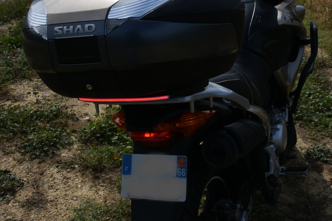

Comme je passe le permis et que je finirai tôt ou tard par opter pour le gros cube, j'arrête là les modifs. Il manque juste des antibrouillards pas encore arrivés de chine...
Voici les photos et une liste des modifs depuis l'achat avec des liens qui vous seront peut-être utiles.
Le sabot moteur et le pare-chaleur du pot ont été peints en noir mat. (peinture thermique).
Selle confort en cuir avec broderies aux couleurs champagne et personnalisation sur la place passager avec les ailes du logo Honda, faite par l'atelier du cuir http://selleconfort.wixsite.com/monsite
Crash bars heed : https://www.ebay.fr/p/Crash-bars-Pare-c ... 1649925850
Cabochons de clignos avant transparents commandés chez Raffin Moto de Coligny (ils livrent). J'ai pas mis les arrière, car il faut les retailler et que les halogènes colorées et leds ambrées que j'ai trouvé n'ont pas les bonnes résistances et font une lumière continue...
Cligno avant en LED (j'ai pris des switchbacks, mais attention, en voulant brancher la partie feux blancs à la batterie, j'ai cramé un fusible, donc peut-être un défaut ? Je ne me sers que de la partie clignotant du coup) https://fr.aliexpress.com/item/Pas-Hype ... 6c37KYltpi
Top Case Shad SH 48 avec dosseret passager, et couvercle brut https://www.amazon.fr/gp/product/B00GNM ... UTF8&psc=1 à peindre que j'ai peint aux couleurs de la moto (ponçage à l'eau, apprêt gris, bombe https://www.peinturemoto.fr/1006-bombe- ... honda.html et pour finir un vernis que j'ai fait la connerie de passer dehors, avec un coup de vent qui m'a collé la poussière dessus... tant pis) Et le très pratique sac intérieur qui va bien : https://www.amazon.fr/gp/product/B00TEE ... UTF8&psc=1
Protège-réservoir noir bagster https://www.la-becanerie.com/moto/baga ... gIVtfD_BwE Avec un sac de réservoir bagster https://www.amazon.fr/gp/product/B00A0H ... UTF8&psc=1
Protections de fourche : https://www.amazon.fr/gp/product/B00P23 ... UTF8&psc=1
Pare-mains Polysport : https://www.amazon.fr/gp/product/B00M99 ... UTF8&psc=1
Antivol U à la taille de l'espace sous selle : https://www.amazon.fr/gp/product/B008B ... UTF8&psc=1
Veilleuses Led puissantes :https://www.amazon.fr/gp/product/B00OYT ... UTF8&psc=1
Feux avant Led : https://www.amazon.fr/gp/product/B078S1 ... TF8&psc=1
Bulle médiane Givi : https://www.amazon.fr/gp/product/B01LM ... UTF8&psc=1
Strip feux arrière sans doute l'achat dont je suis le plus satisfait : clignote quand on freine, fait une vague ambrée quand on tourne, et fait feux arrière. Facile à brancher sans rien dénuder, simplement en repiquant sur les cosses du faisceau sous la selle, code couleur à respecter. Collé sur la platine du top case et plus personne ne me colle derrière ! https://www.aliexpress.com/snapshot/0. ... 2883835420
Liserets de jante beiges pris ici : https://www.autocollants-moto.fr/autoco ... -moto.html
Lèche-roue arrière fait ici : https://www.delourmel-moto.fr/#HONDA.G/ ... 5_VARADERO

Tu aurais un retour à nous faire sur le rendu de ces ampoules ? Je vois par exemple sur Amazon deux avis contradictoires pour les feux avant, ça n'aide pas à se décider ^^, et une mention de non homologation route pour les retours sur les veilleuses...
Phil66 a écrit : ↑
15 sept. 2018, 16:43
Je suppose que tu parles de cet article ? https://fr.aliexpress.com/item/1pc-Red- ... 40610.html (ton lien doit faire référence à ton bon de commande je pense vu qu'on tombe sur la page de connexion au site d'Ali Express).
Qu'est ce que tu appelles "vague ambrée" ? Genre clignotants d'Audi et autres allemandes ?
