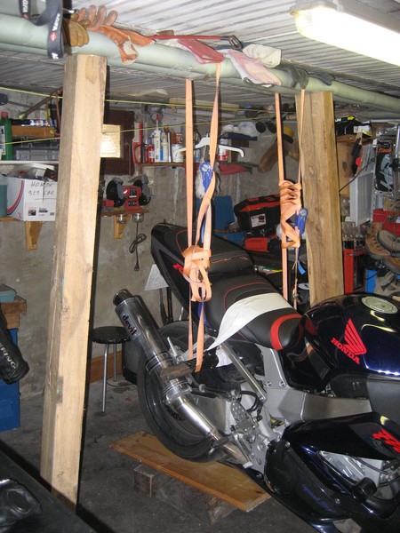

Une petite piste...Dans ton local (pavé et en pente) tu n'aurais pas des fois une poutre au dessus de ta tête ?
Si oui, tu peux peut-être passer une ou deux sangle à cliquets pour soulever l'arrière de ta moto...

Ce soir en rentrant, graissage de chaîne, comme ça j'ai pu faire les photos promises:
Première étape : cale sous la béquille latérale :
Ensuite, le cric sous l'anneau droit destiné à la béquille centrale :
Et hop, la roue est en l'air en moins de 2mn !!:

effectivement une ballade graissage, ça ne m'était pas venu à l'idée, en plus la chaîne sera chaude...
mais bon, en ce moment, j’avoue que ça roule moins! Non seulement ça cuit sous l'équipement, mais la fatigue vient assez vite...
