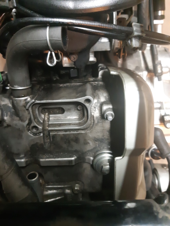

Aujourd'hui j'ai mis la main à la pate et j'ai fait quelques découverte :
https://i.servimg.com/u/f16/18/68/50/22/20200310.jpg
La boite a air était mal monté, et quand j'ai ouvert voila :
https://i.servimg.com/u/f16/18/68/50/22/th/20200311.jpg
de la mayonnaise et :
https://i.servimg.com/u/f16/18/68/50/22/th/20200312.jpg
Un filtre à air à l'envers !

La mayonnaise est plus ou moins normale, la petite durite de la première photo sert à vidanger régulièrement la condensation qui se forme dans la boîte à air.
Mélangée aux vapeurs d’huile, ça fait cette mayonnaise.
Le filtre à l’envers, on ne peut pas sans forcer

est ce que quelqu'un peut me confirmé, j'ai une durite du trop plein du réservoir qui arrive à un "Y", qui se prolonge sous la moto, mais c'est normale,
ensuite j'ai une autre durite qui n'est branché à rien et qui part de ce Y, est ce normale. Serait ce une durite d'air qui permet l'écoulement.
Voici des photos des fois que des personnes vois quelque chose que je ne vois pas :
Et une petite vidéo pour se rendre compte du problème : https://drive.google.com/file/d/1286YqY ... sp=sharing

Dites moi ce que vous en pensez,
Après plusieurs recherches sur mon problème, je tombe systématiquement sur la synchronisation des carburateurs.
Les boulets qui m'ont soit disant réglés les jeux de culbuteurs, ont aussi touché aux carbu en les passant aux ultrasons, donc possible dérèglage de la synchro!

pourquoi vouloir changer le moteur si c'est un problème de réglage carbu ? :?:
après le confinement rend toi dans un dealer officiel honda, il te fera ca en un tour de main
sinon démonte tes carbus ... comme moi :mrgreen: je ne sais pas quel boulot tes pseudos mécanos ont fait dessus, mais ils ont peut etre abimé un boisseau ou un gicleur ... contrôle toutes tes pièces, perte de puissance = pas assez d'air ou de carburant

Tout à fait de accord avec geff17, tu vas changer ton moteur mais il faudra rerégler la carburation :mrgreen: ensuite plusieurs constatations :
1) le premier mécano est un blaireau
2) le second n’a pas voulu se faire chier
3) si tes compressions sont bonnes je ne pense pas que les soupapes aient touché
4) une connerie d’ avoir mis de la laine de roche dans le pot
5) pas un problème de synchronisation, en revanche elle sera à faire quand la carburation sera réglée
6) il faut être sur de ton réglage soupapes, si tu ne sais pas faire laisse cela à un VRAI mécano
7) démontage, vérification puis remontage carbus toujours par un mécano digne de ce nom :wink:
